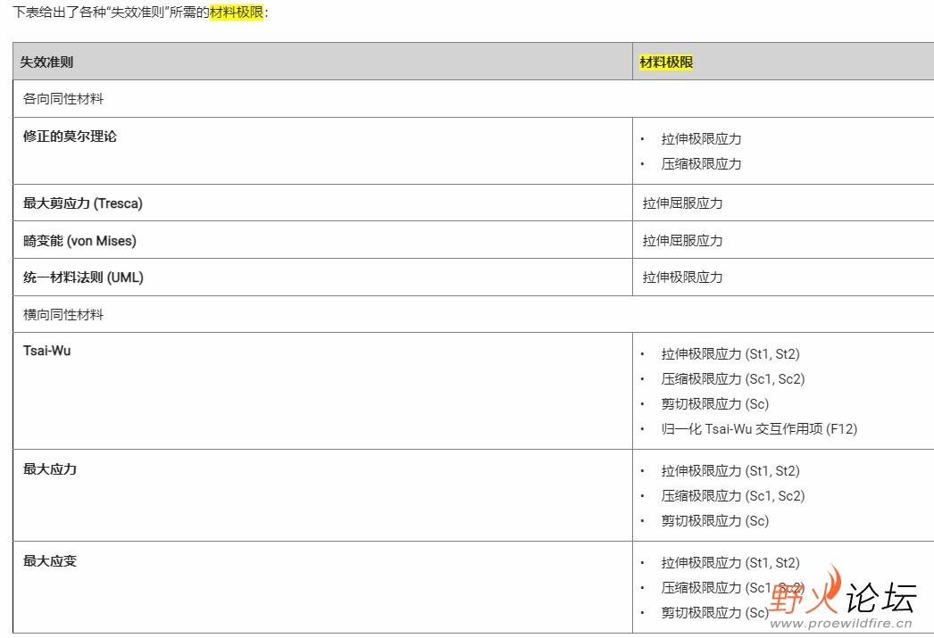

如附件creo物性表各名称对应的常用名称应该是什么?
例如拉伸屈服应力
拉伸极限应力
压缩极限应力
网络上找了下说法很多
有的说是拉伸屈服应力就是拉伸强度
又得说法又不一样,按解释拉伸强度又更像是拉伸极限应力?
望知道的大佬解答一下。谢谢!

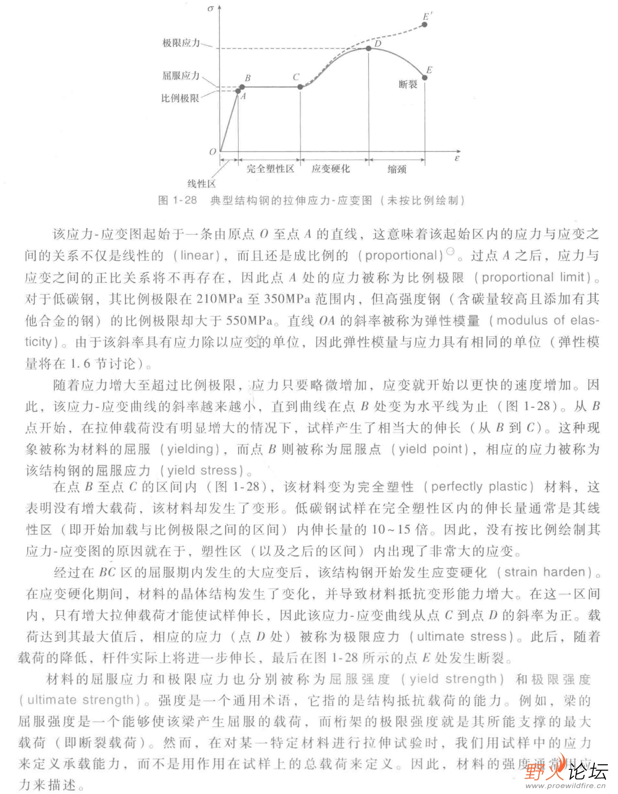

简单理解就是
屈服强度是材料变形那一刻,
拉伸强度是材料断裂那一刻。
所以拉伸强度大于屈服强度。

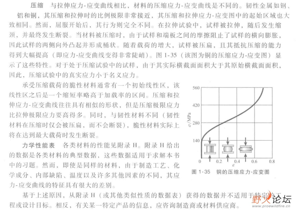

先看看图片对各个定义的描述。
结合自己的实际应用和失效准则,输入对应的材料极限应力。
一般情况下是用不到上数值的,看你出来问,估计也是用不上的。
拉伸屈服应力:对应曲线《B》点。
拉伸极限应力:对应曲线《D》点。
材料力学上分别对应,σs和σb
压缩极限应力:一般用不到,各种资料也查不到,按照书的描述,自己评估值吧。
拉伸应力
拉伸应力
Creo失效准则
