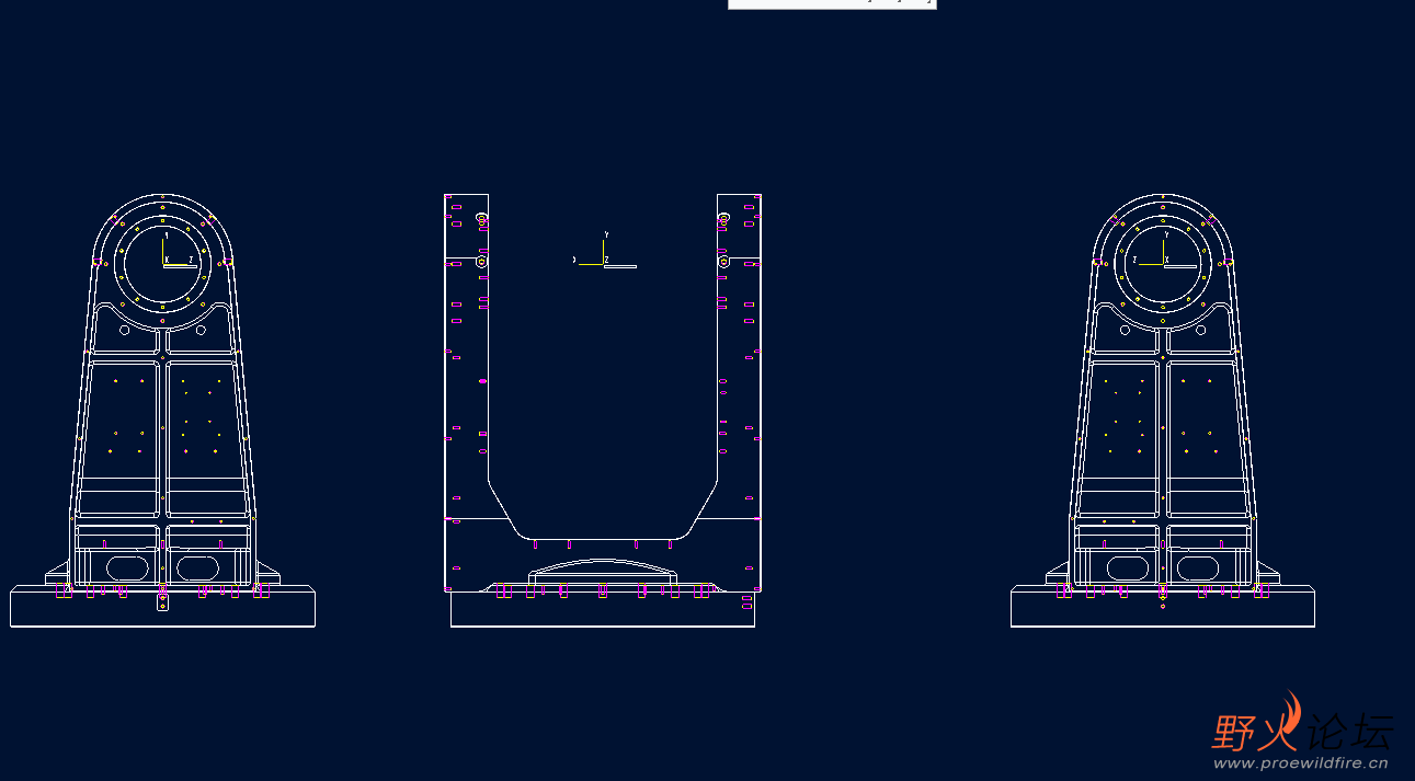

客户stp文件出工程图的时候,一些螺纹孔或面隐藏不了,一条线一条 1720956431295.png 线删除很麻烦,有什么更好的办法?

看下零件是不是有破面,有破面修复破面,不是破面就在工程图里面曲线和曲面图层隐藏掉。

粉线是曲面,用图层隐藏即可!

4楼是正解,如果4楼的方案解决不了,就得把需要隐藏的加到图层中,再一起隐藏
