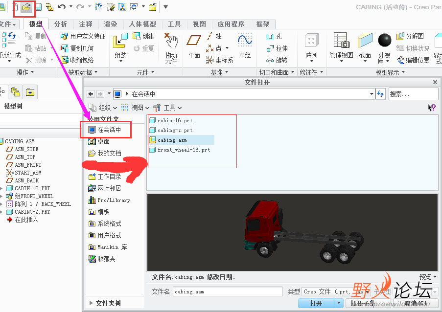

发表于 2024-7-13 19:00 | 显示全部楼层 |阅读模式
在会话中,直接打开就能打开。。

发表于 2024-7-16 07:45 | 显示全部楼层
前提是在你还没有拭删没有显示的

发表于 2024-7-16 09:26 | 显示全部楼层
yjli 发表于 2024-7-16 07:45
前提是在你还没有拭删没有显示的
比方说闪退了呢 还会搞回来吗。我这老闪退了

发表于 2024-7-17 07:42 | 显示全部楼层
creo文件未保存,或是台式机突然断电,或是出现错误软件闪退等,可采用“播放追踪文件”功能,进行恢复。如:(trail.txt),前提是你没有关闭这个功能。
说明:
creo文件未保存,使用轨迹文件(trail)追踪
http://www.proewildfire.cn/thread-180336-1-1.html
(出处: 野火论坛)
758
哈七搭八
1026
发表于 2024-7-17 08:05 | 显示全部楼层
yjli 发表于 2024-7-17 07:42
creo文件未保存,或是台式机突然断电,或是出现错误软件闪退等,可采用“播放追踪文件”功能,进行恢复。 ...
谢谢拉解答
