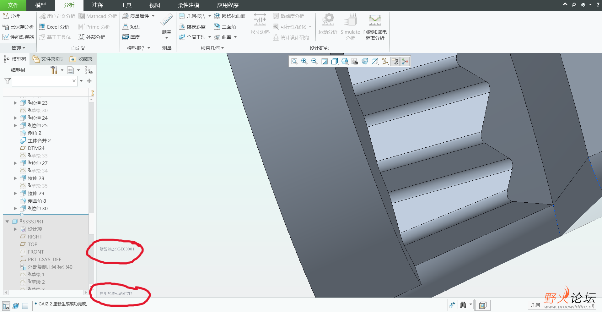

怎样把左下角的字调大一些,字太小了看不清

config.pro文件的这一项改下 text_height_factor 30。70最小,1最大

感谢大佬

这么改之后连菜单字体都变大了。

我这个左下角怎么没有字呢?
