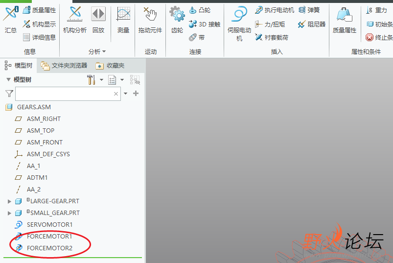

仿真这里为什么要加执行电机呢?

发表于 2024-7-11 20:38 | 显示全部楼层
没有电机,怎么转起来?
运动仿真的原理和现实基本相同。

 楼主| 发表于 2024-7-12 08:23 | 显示全部楼层
wild_fire 发表于 2024-7-11 20:38
没有电机,怎么转起来?
运动仿真的原理和现实基本相同。
不是加了一个伺服电机了吗?为什么还要加俩个执行电机呢?执行电机起什么作用呢?

发表于 2024-7-12 10:35 | 显示全部楼层
另一个是负载?

发表于 2024-7-12 12:07 | 显示全部楼层
另一个相当一个活动轴,不加就没法旋转,只能看到一个齿轮旋转

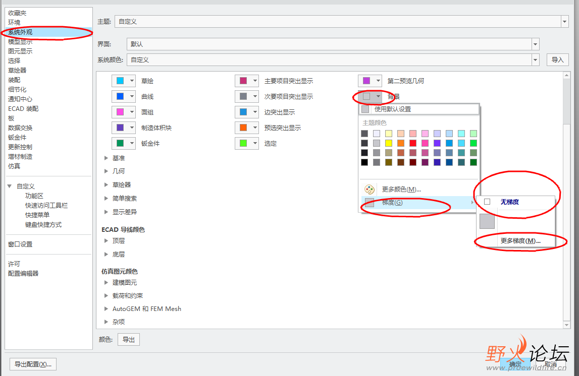

这个配色文件可以发一下么,感觉看起来不会刺眼,新版的白色,太刺眼了!
#:\#\#\Common Files\graphic-library\appearances寻找自己的路径覆盖就可以了。。。覆盖前先备份

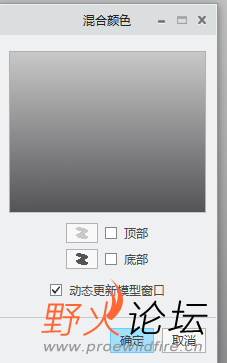

 楼主| 发表于 2024-7-13 15:41 | 显示全部楼层
如果你说的是背景颜色那该梯度就可以了
