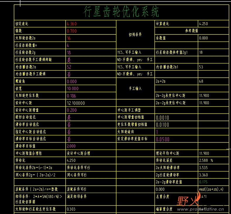

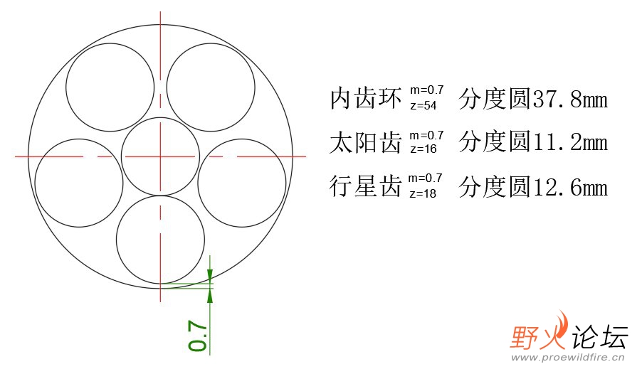

如图,在设计行星齿轮时,发现分度圆无法相切,有0.7mm的间隙,请问大佬 遇到这种情况如何处理?

角変位齿轮,啮合圆相切,不是分度圆相切
设计不合理,内齿圈Zb=52
