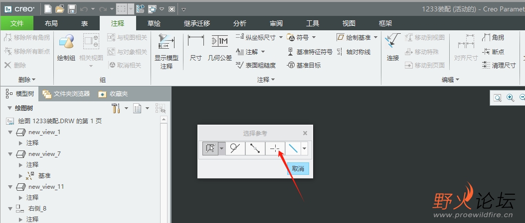

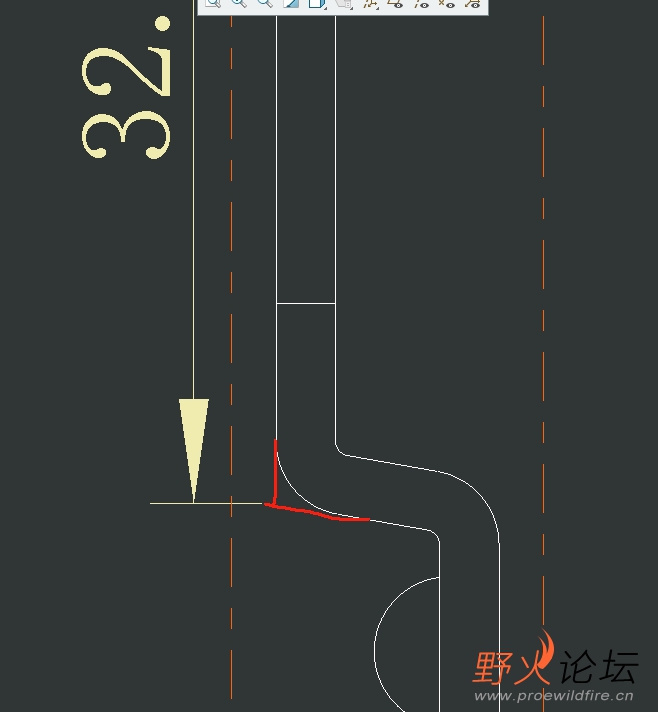

如图,最近看教程学会了虚拟交点的标注方法,但是标注后不显示虚拟交点令标注尺寸像是浮空的尺寸怎么像手画的红色线那样显示虚拟交点线?

发表于 2024-7-10 16:10 | 显示全部楼层
工程图里面草绘

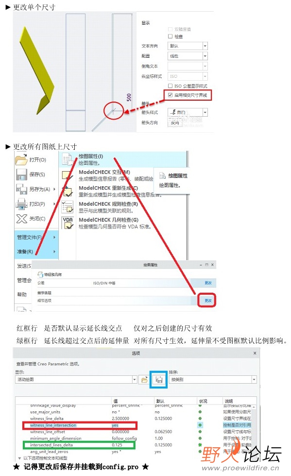

发表于 2024-7-10 16:30 | 显示全部楼层
https://jingyan.baidu.com/article/cb5d610530b7ea415d2fe036.html
是不是这样?
虚拟交点的标注方法的教程在哪里?给个链接
回复 2 0

发表于 2024-7-10 16:54 | 显示全部楼层
这个中不都是自动的吗?选交叉点,自动连线标注
163
227
 楼主| 发表于 2024-7-10 17:28 | 显示全部楼层
啊,我选了是没有的,是还有什么设置吗

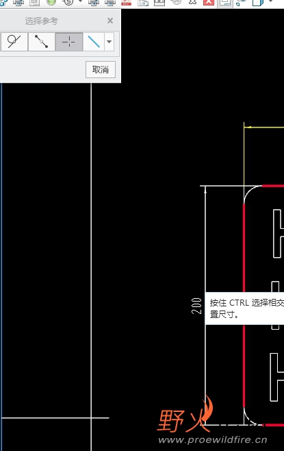

331
472
发表于 2024-7-11 01:48 | 显示全部楼层
这个延长线默认是实线,怎么改成默认控制线?
是不是这样?
这个并不复杂点这个图标就可以了,我看教程的时候看到的
没留意过,因为也不会很多,都是手动改。
