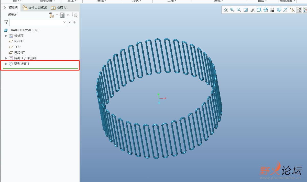

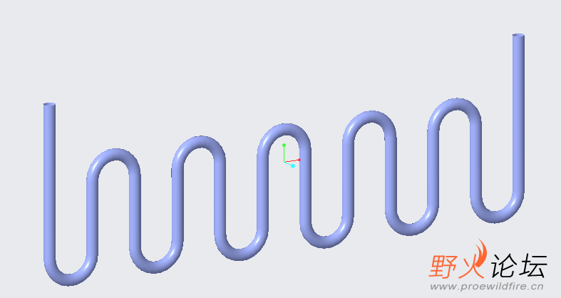

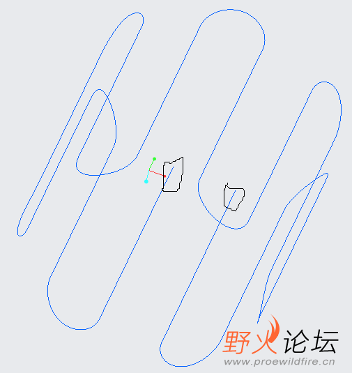

如上图所示,我在设计一个开放环形(300度)的散热盘管,突然发现这种很难设计啊?
方案1:直接在平面上画出草图,扫描成管子,然后骨架折弯,居然失败,不知道啥原因。
没办法!
方案2:在300度的环面上分段画出投影曲线,我插,无法整体选择曲线进行扫描。
各位高手有啥合适的方法吗,在此感谢。
明明上传了图,为啥没看见?难道是审核?
就是这种盘管,要折弯成300度的环形,有思路不?

扭曲命令里的折弯不知能否满足要求。

同上同理同

环形折弯是不是也可以
