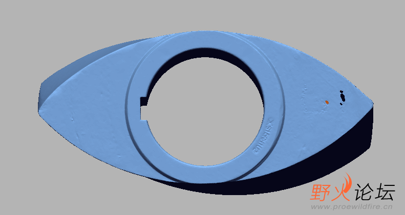

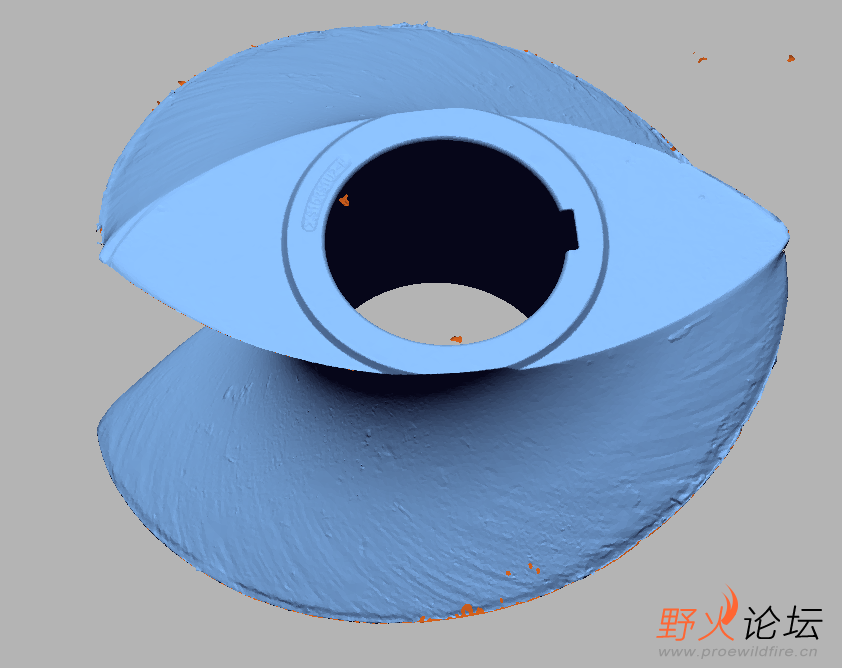

区别于螺旋扫描的,另外一种螺旋设计,记忆中,之前野火版还有这个功能,现在creo不会了,请大佬只招;
菜鸟我使用的是 creo5.0,请帮忙给教程文件也是低于5.0的,跪谢;
单截面旋转某个角度以及高度
单截面旋转某个角度以及高度
单截面旋转180度以及一个高度
单截面旋转180度以及一个高度

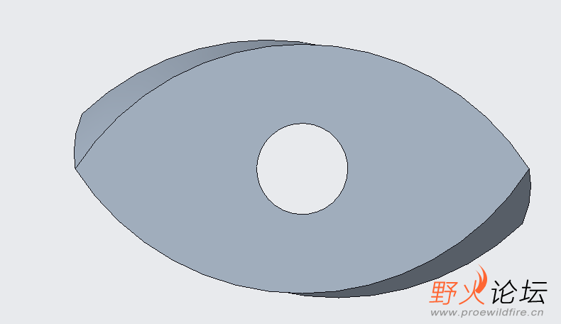

发表于 2024-7-9 16:10 | 显示全部楼层
这样?

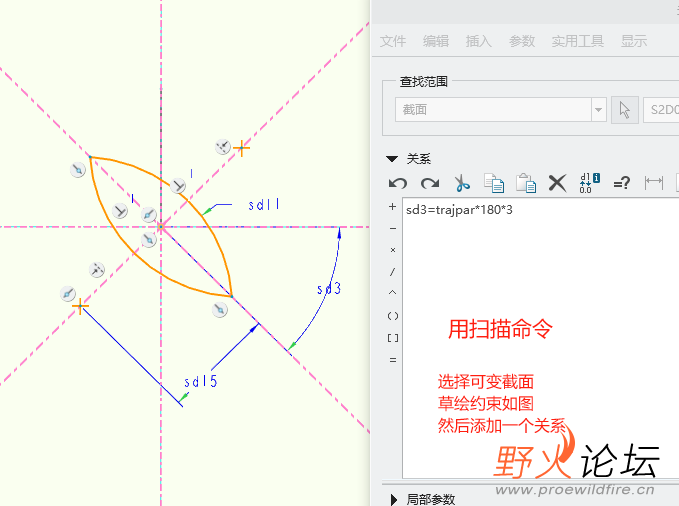

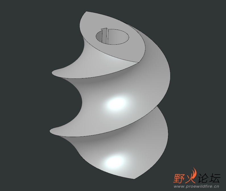

发表于 2024-7-9 21:46 | 显示全部楼层
Creo11的,拿去参考参考。
prt0001.prt.rar
86.7 KB, 下载次数: 8

发表于 2024-7-10 14:56 | 显示全部楼层
大佬,这个关系好像不成立。
290
430
发表于 2024-7-10 16:16 | 显示全部楼层
小黄人丶 发表于 2024-7-10 14:56
大佬,这个关系好像不成立。
约束没做好吧
