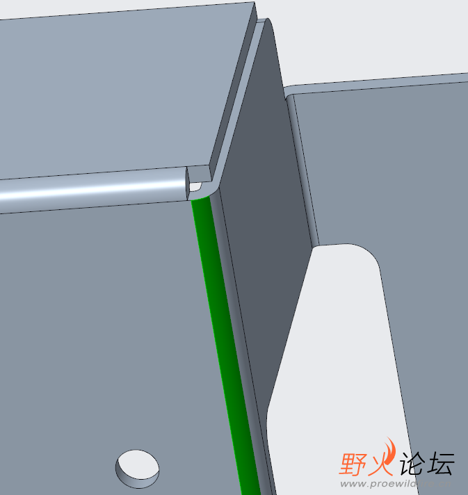

发表于 2024-7-8 15:53 | 显示全部楼层 |阅读模式
为什么有的钣金R角会有两个圆弧面?如图导入STP格式
有时候碰到这个情况做展开会不成功
410
547
发表于 2024-7-8 16:09 | 显示全部楼层
展不开可以稍微修改一下就能展开了,stp转钣金很多时候是这样的。
56
80
 楼主| 发表于 2024-7-8 16:11 | 显示全部楼层
这个怎么修改啊
410
547
发表于 2024-7-8 16:23 | 显示全部楼层
上stp吧
153
227
发表于 2024-7-8 17:46 | 显示全部楼层
用拉伸切掉重新闭合角,转钣金后重新给个折弯
118
137
发表于 2024-7-31 12:01 | 显示全部楼层
在柔性建模环境下,选中2个圆弧面,去除,重新切换到钣金边折弯添加即可成功了
