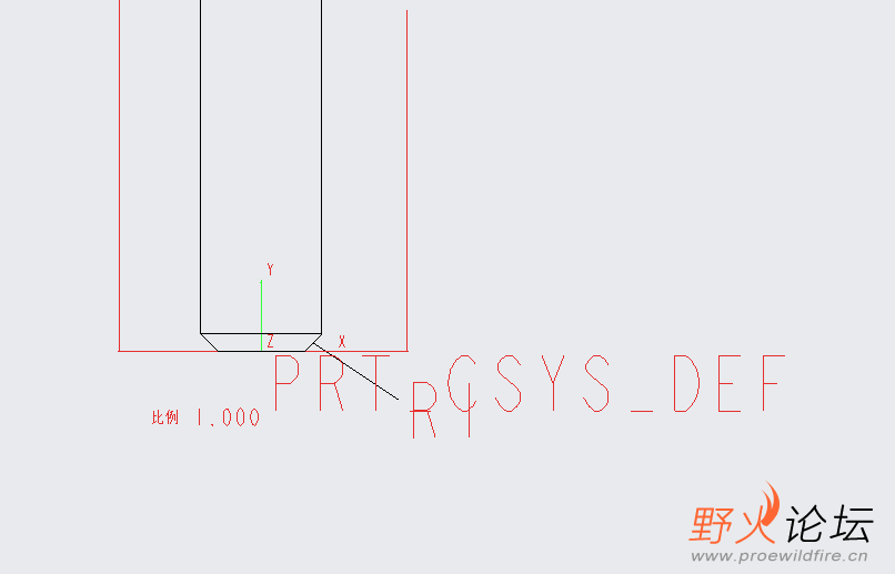

线框模式导出DWG工程图时。总是莫名其妙多了几个【PRT_CSYS_DEF】字母挡住图纸。。请问老师们。。如何设置取消导出DWG格式没有那几个字母。。如图所示!

发表于 2024-7-7 11:51 | 显示全部楼层
层树-选中对应层-右键隐藏-右键保存状况-再导出

发表于 2024-7-7 17:10 | 显示全部楼层
关掉基准显示再导出

发表于 2024-7-8 08:10 | 显示全部楼层
出图的时候把所有基准都关闭就不会出现了
