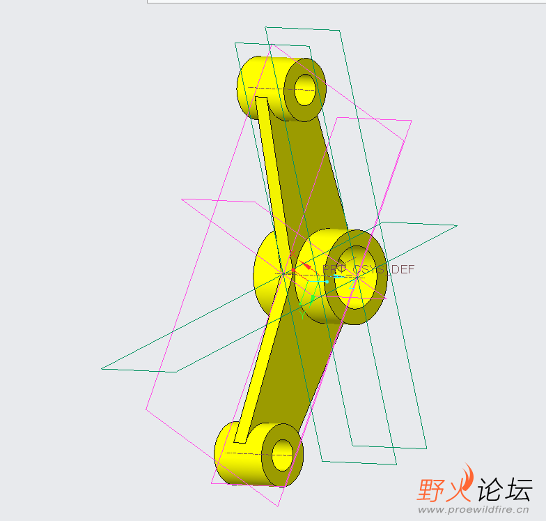

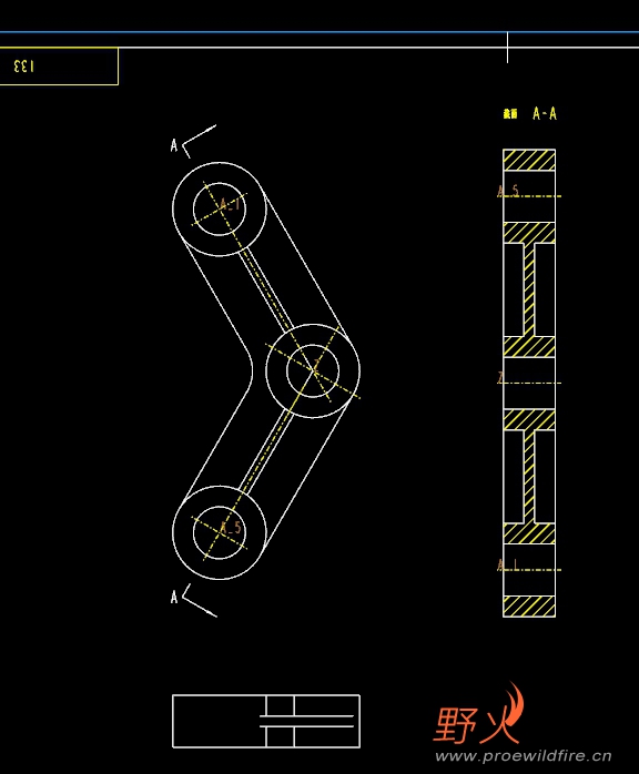

请问各位大佬,怎么重新定义视图方向或者建立新的平面,才能得到正确的左剖切视图呢
模型
模型
正确的左剖视图
正确的左剖视图

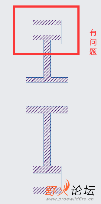

自己画的
自己画的

发表于 2024-7-7 10:54 | 显示全部楼层
你画的图错了,非要用自己画的图做,如下图:

发表于 2024-7-7 17:22 | 显示全部楼层
你这展开剖线也不对啊,从中心到中心才对

发表于 2024-7-8 08:19 | 显示全部楼层
这种应该用旋转剖吧
