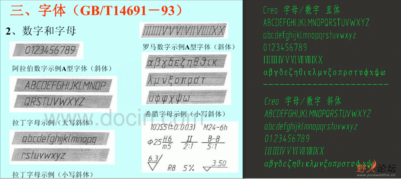

把长仿宋体的字母和数字改成了国标样式:

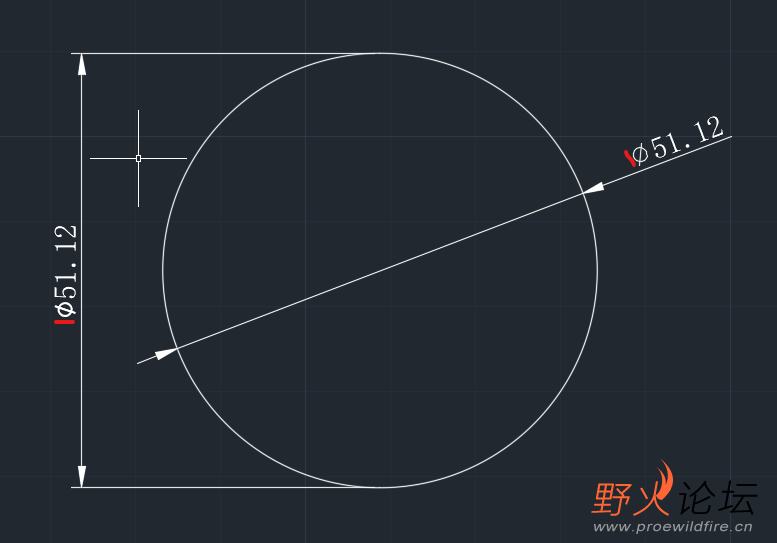

其实使用软件字体没有对应的系统字体会乱码是看图最大的内耗。为了符合国标,为了美观,出图好看,使用一些软件没有自带的字体,想看的不是乱码,就得去下对应的字体,还得复制和安装。美观达到了,和打开乱码一比就是舍本求末。不过历史惯性不可挡啊。
以autocad来说,用了这么多年,就gbcbig字体通用性强——能输入英文,能输入中文,直径符号不会变化。数字打印出来比较美观,英文样子难看。更重要一点——不管是电脑,pad,手机上的国产,国外做的DWG的软件几乎不会乱码,不用找字体。
不过CREO用的是仿宋。

这位兄弟的话,只说对一半,因为以autocad来说,不同的版本和电脑系统,里面的字体就不一定有gbcbig,有些是txt.gbcbig,这个字体打出正负符号后面再加数字,正负符号就会变成问号。用了不少版本,保存都是用最低2000版本(保证所有用户能打开),字体用系统自带的宋体,虽然字体不是很国标,但是起码绝大部分人打开不会乱码,符号也正常显示,这样才是最省事。

是的,默认的宋体是通用性较强的字体,它唯一有如图示直径表示不一样的问题,可能更高版本或另外的DWG软件已经解决,如果是,默认的宋体就是通用性最好的字体。

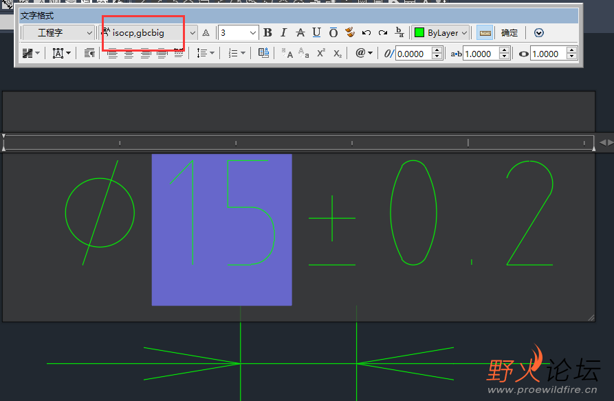

发表于 2024-7-4 22:04 | 显示全部楼层
creo使用默认字体font,导出默认,AUTOUCAD字体选用isocp和gbcbig字体,什么问题都没有
