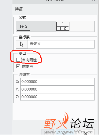

发表于 2024-7-6 07:48 | 显示全部楼层
类型选项里-各向相同不要打钩就可以设置X,Y,Z轴三个方向不同的比例。
发表于 2024-7-10 09:45 | 显示全部楼层
对于外部输入的零件,要针对特定尺寸放缩水,只能重新构建模型。广州嘉华厂,模具设计人员就是按照实际要求的缩水尺寸,全部重新构建模型。
