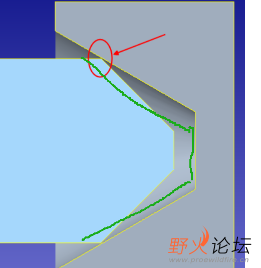

如下图,一个零件的边和另一个零件的面重合,限制轴向位置,谢谢。

蓝色红圈上的点建立一个和灰色一样斜度的面,重合装配

发表于 2024-7-1 09:07 | 显示全部楼层
圆上加个基准点可以用重合

发表于 2024-7-1 13:19 | 显示全部楼层
怎么会有你这种设计?
要限位的话干嘛不用锥面?

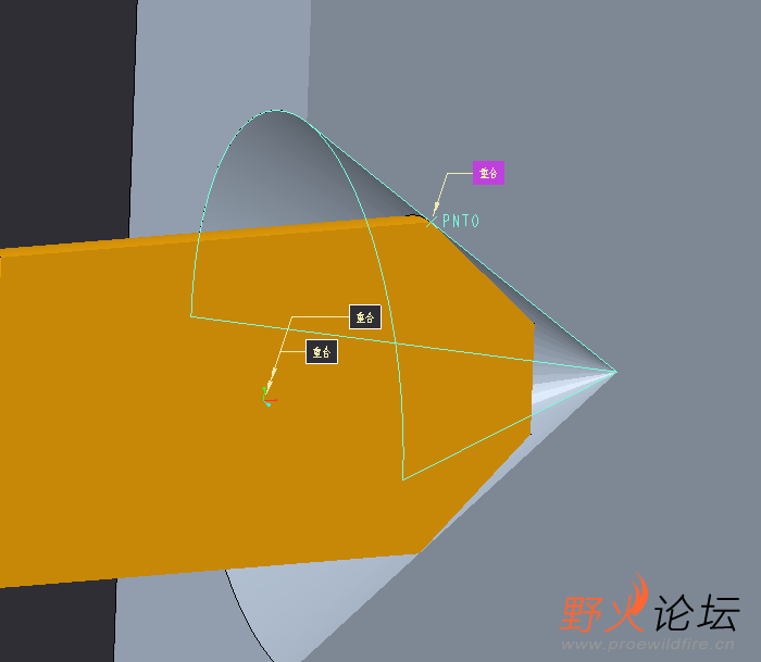

发表于 2024-7-1 13:37 | 显示全部楼层
是这个意思吗

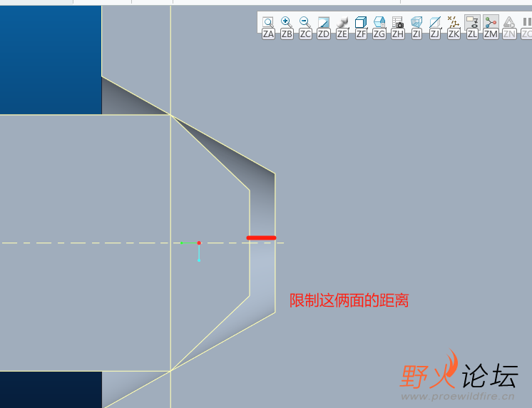

发表于 2024-7-2 14:26 | 显示全部楼层
平面作为限位终止面比较合理,需要改设计 ?

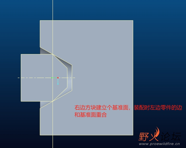

发表于 2024-7-4 19:48 | 显示全部楼层
画辅助线蓝色的一条线或者一个点,灰色的一个点或者一条线。

 楼主| 发表于 2024-7-6 21:50 | 显示全部楼层
yhbrser 发表于 2024-7-1 09:07
圆上加个基准点可以用重合
可以,谢谢。

 楼主| 发表于 2024-7-6 21:51 | 显示全部楼层
右边方块的基准面位置未知
