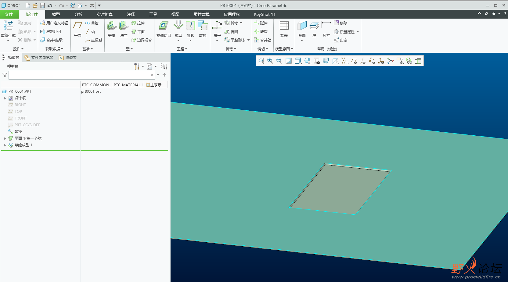

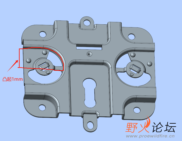

请各位帮帮忙,收到一个零件,要求图示圈内部份下沉1mm。在钣金界面下如何操作,谢谢!

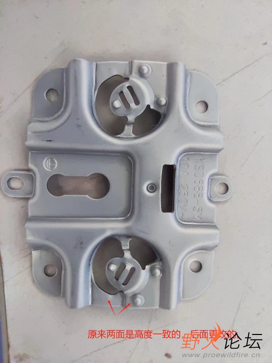

 楼主| 发表于 2024-6-28 08:21 | 显示全部楼层
实物附图

发表于 2024-6-28 09:33 | 显示全部楼层
成型

发表于 2024-6-28 11:31 | 显示全部楼层
3楼正解,只是你这个零件如果是stp的话你给它转成钣金件也不是那么简单的呀
你的stp零件转钣金有点麻烦,所以我就画了个平面随便做了一个草绘成型。图片中的就是成型后下沉了1mm的效果

 楼主| 发表于 2024-6-28 14:25 | 显示全部楼层
谢谢,我把Prt文件放上去,我的目的是想在现有基础上改,麻烦你再帮忙看看

发表于 2024-6-28 22:02 | 显示全部楼层
ennn,能力有限。实在搞不出来。不过个人感觉那个地方不能拉伸的原因就是因为。你在拉伸切口时没有把那个垂直于驱动曲面选项点上,还有就是你在做成型的时候尽量直接加上圆角。而不是后面再去倒圆角。在倒圆角的命令之前,我试了下还是可以用成型命令的

哦哦,不是不能拉伸,是不能成型

反正总体来说。钣金件是很容易报错的。尤其是做复杂的结构的时候。ennn,以上都是个人看法
