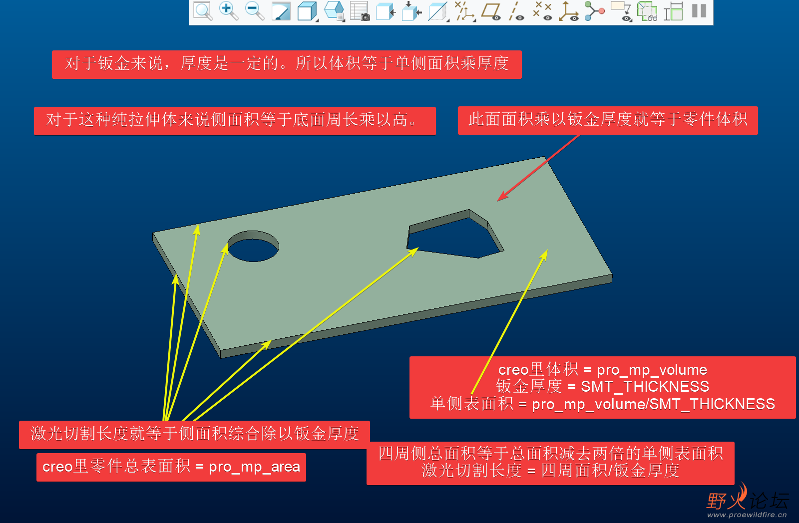

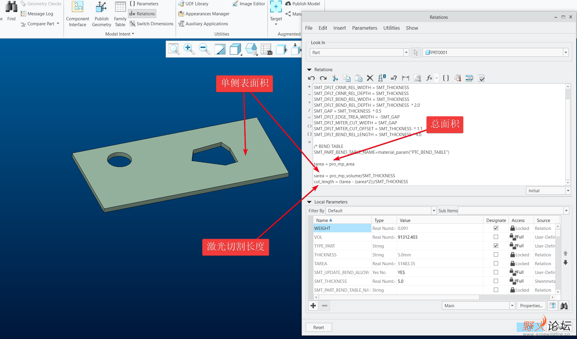

学习了几篇怎么获取钣金展开的激光切割长度和折弯刀数的文章。总结了一下,分享出来。表达能力有限,看不懂的见谅
http://www.proewildfire.cn/forum ... 85&fromuid=2997  此贴13楼为怎么弄折弯刀数

经实测,还是有点小问题,钣金在折弯和展开的状态下,计算出的重量、表面积和体积都有点相差,导致得到的切割长度跟实测也会有点小差异,在1.5板厚的情况下,每增加一个折弯,这个公式计算的切割长度,就会比实测长度多1mm左右(随着板厚的增加,误差也会逐渐加大)
PS:在展开的状态下,公式计算的和实测的完全相同

没抬杠,我也说了楼主这个方法很好,感谢他分享,我对比发现了这一点小瑕疵,所以说一下
PS:可以录个映射键,在展开的状态下刷新质量属性,然后再删除展平特征,这样数据就是非常准确了

不展开,计算出来的尺寸,跟实际切割尺寸有点相差,我觉得我已经说得很清楚了
