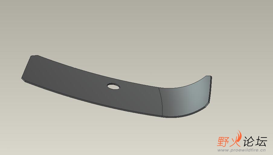

[求助] 请问该曲面钣金如何展平

用曲面展平命令试过,不太理想

哪里不理想?

研究了下 不用复制面,直接展平选面就行

这种就别折腾了,直接展平面组,等你折腾完,你会发现,还是展平面组最省事儿,觉得不理想,就调整一下原点位置

曲面展平后需要测量面积是否有差异,差异过大肯定是不行了
