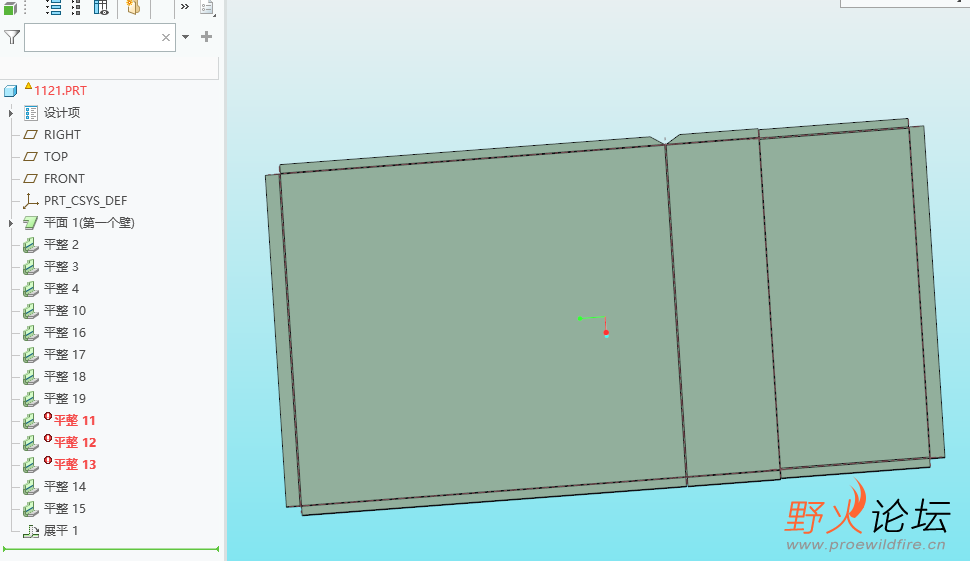

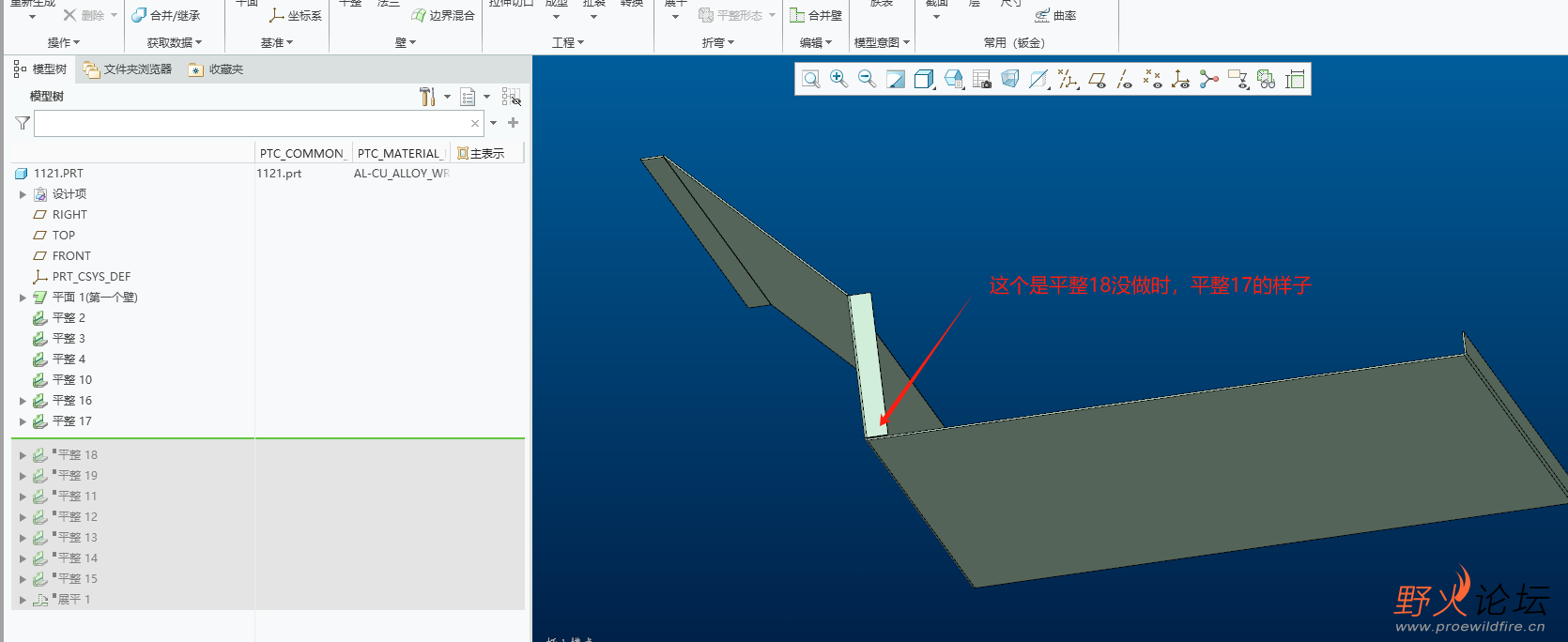

图示这条边和旁边的边平齐就折弯不了,,差个零点几毫米就可以折弯了   这个怎么解决啊

发表于 2024-6-28 08:19 | 显示全部楼层

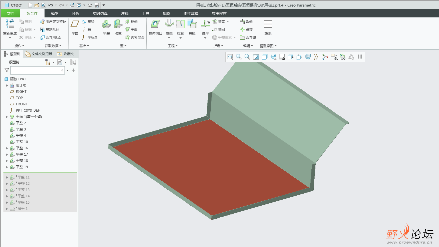

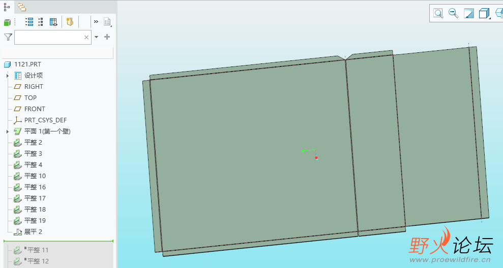

虽然这个图这里有问题(重叠了),但是展开没什么问题
直接拉到最下面,你自己做的展开特征也没问题,虽然中间有几个特征重生失败
410
547
发表于 2024-6-28 13:32 | 显示全部楼层

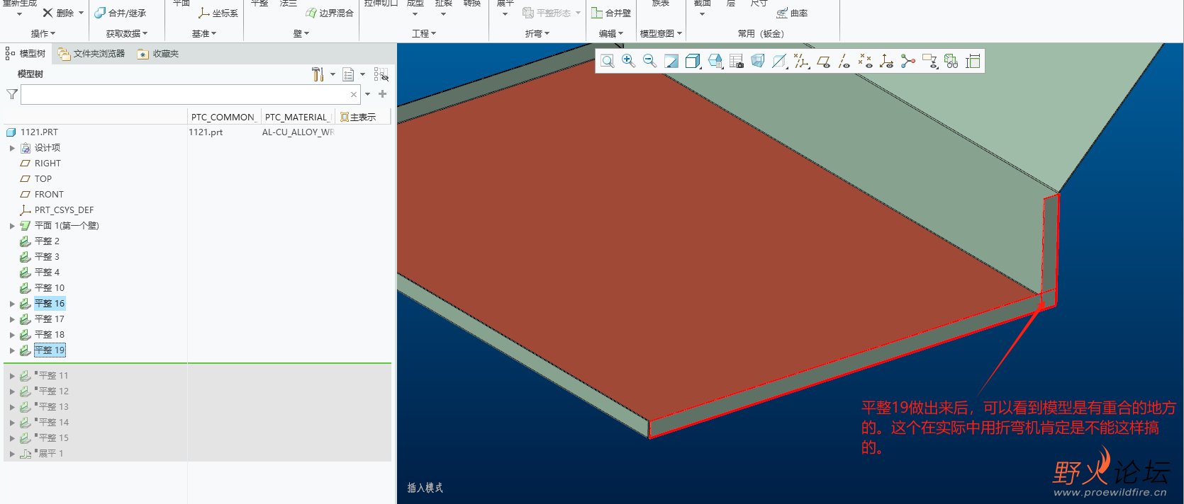

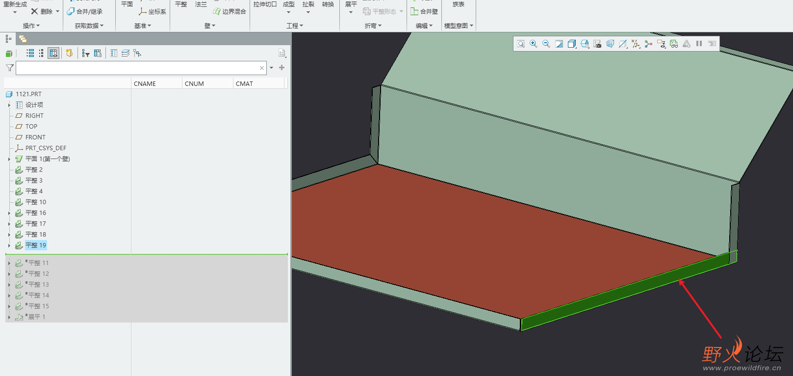

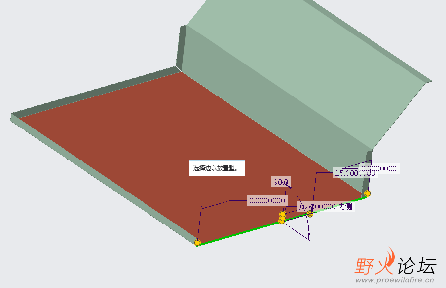

像这种相邻边折弯的话最好是用凸缘,而不是用用多个平整。平整是针对单个边进行折弯的。凸缘可以对多个相邻边进行折弯
410
547
发表于 2024-6-28 14:04 | 显示全部楼层
对于creo来说,很多命令其实是以实际为基础的。比如实际中,那个平整19就不可能折弯出来,因为它已经和平整16的边起冲突了。而且,按照你模型中的做法,这个东西你做好了展开图给到生产,他们也是做不出来的。
发表于 2024-7-2 14:26 | 显示全部楼层
我打开你的文件看是可以折的呀。另外重叠了是因为没对齐,对齐了斜切口就加上了。
