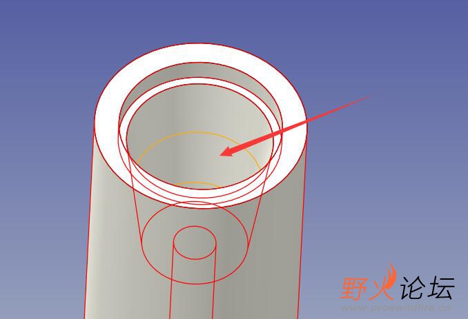

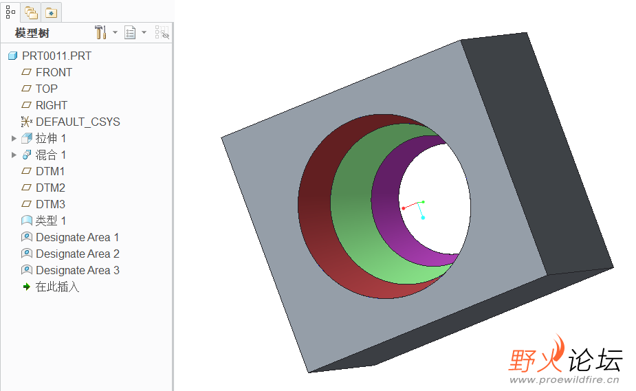

用指定区域——思路是对的呀。
一次实现一个环,要一次实现多个环的话不是很好控制。
两端部也需要有曲线。

在CREO2.0指定区域不成功,7.0没问题
