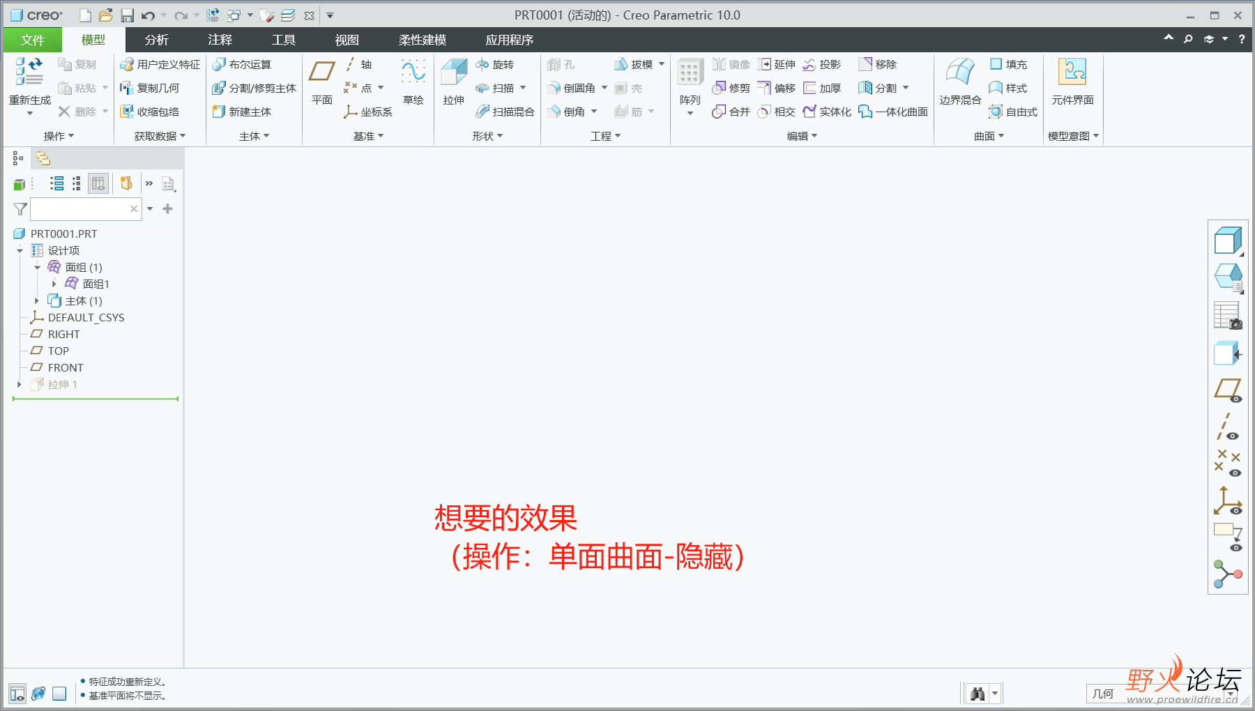

如图鼠标单击曲面-隐藏,隐藏的是设计项里的“面组”,在CREO10.0前的版本隐藏的是“拉伸1”
我想要的效果是:鼠标单击曲面-隐藏,隐藏“拉伸1”命令。(当然,点击“拉伸”-隐藏亦可实现,但这样费时些,习惯了原来的方式)
拜托各位大神!!

按住Alt键,再在屏幕上用鼠标单击曲面隐藏,可以达到你想要的效果

一个是选择曲面,一个是特征,过滤器选择下再隐藏就行

配置文件可不可以调整呢?按Alt会好点,但还是没有原来的好

过滤器也不好用, 也麻烦的,总不能要隐藏之前,先去选选过滤器,最好还是设置config文件。

我是过滤器都有快捷键的,这样用的时候就很方便哈

看上去这个功能是负优化,我能理解划分设计项的意义,但最好还是加入一个开关。不知道大神们是怎么适应得了的??如果不选择筛选器隐藏,那么在CREO8.0及以上版本直接隐藏的是面组而不是特征,这样的话只要隐藏超过十几个面组,压根不知道哪个是哪个了。
