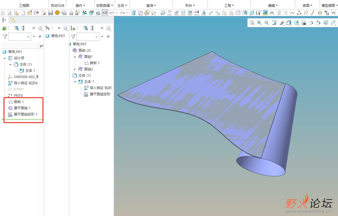

发表于 2024-6-23 18:05 | 显示全部楼层 |阅读模式
圆锥体如何展开? 选不上固定边线
00为STP格式

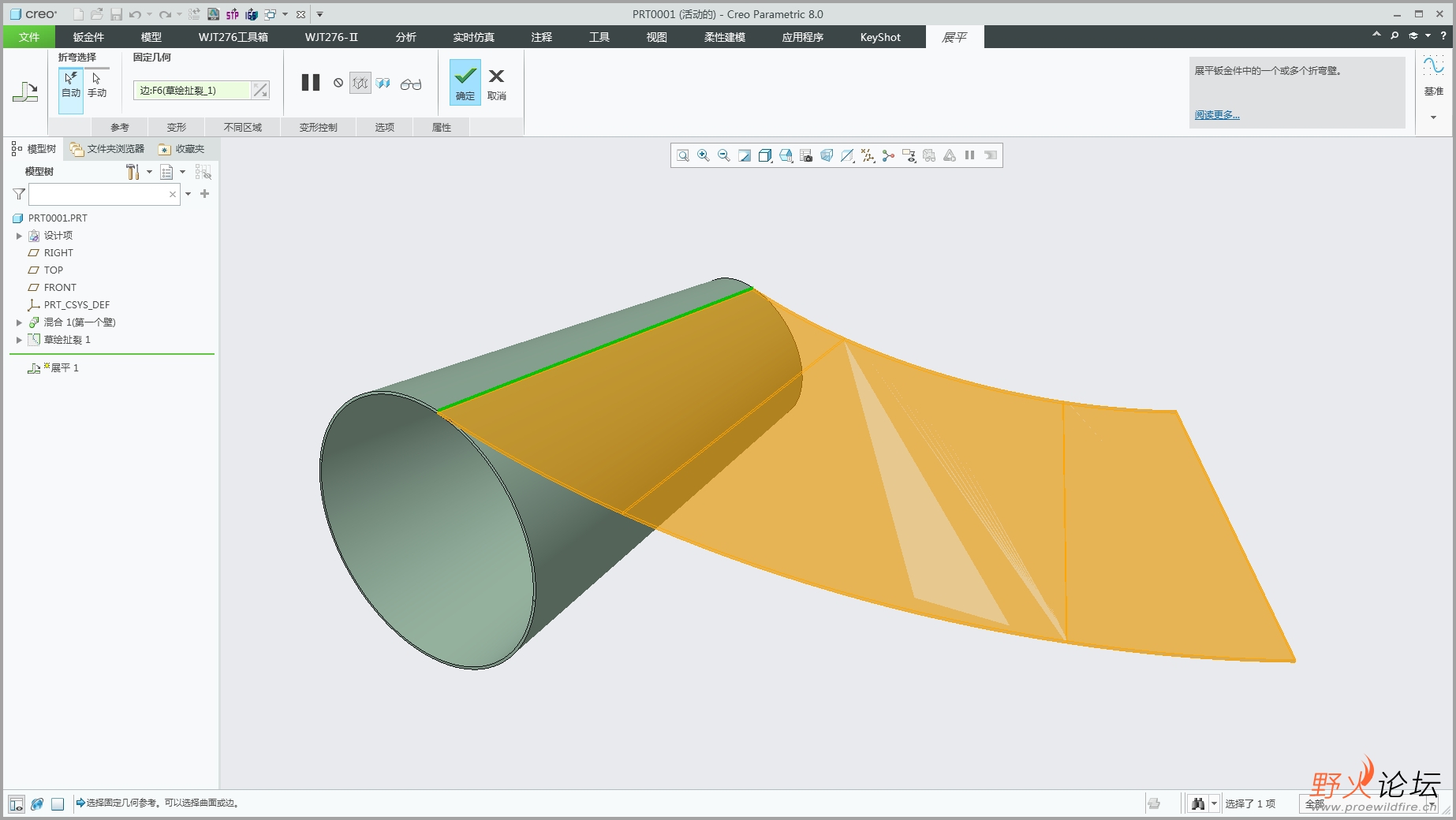

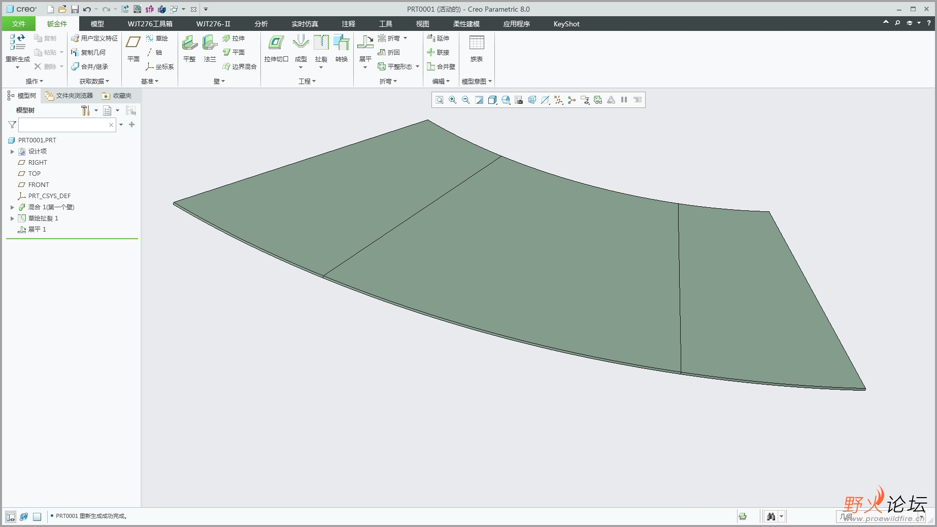

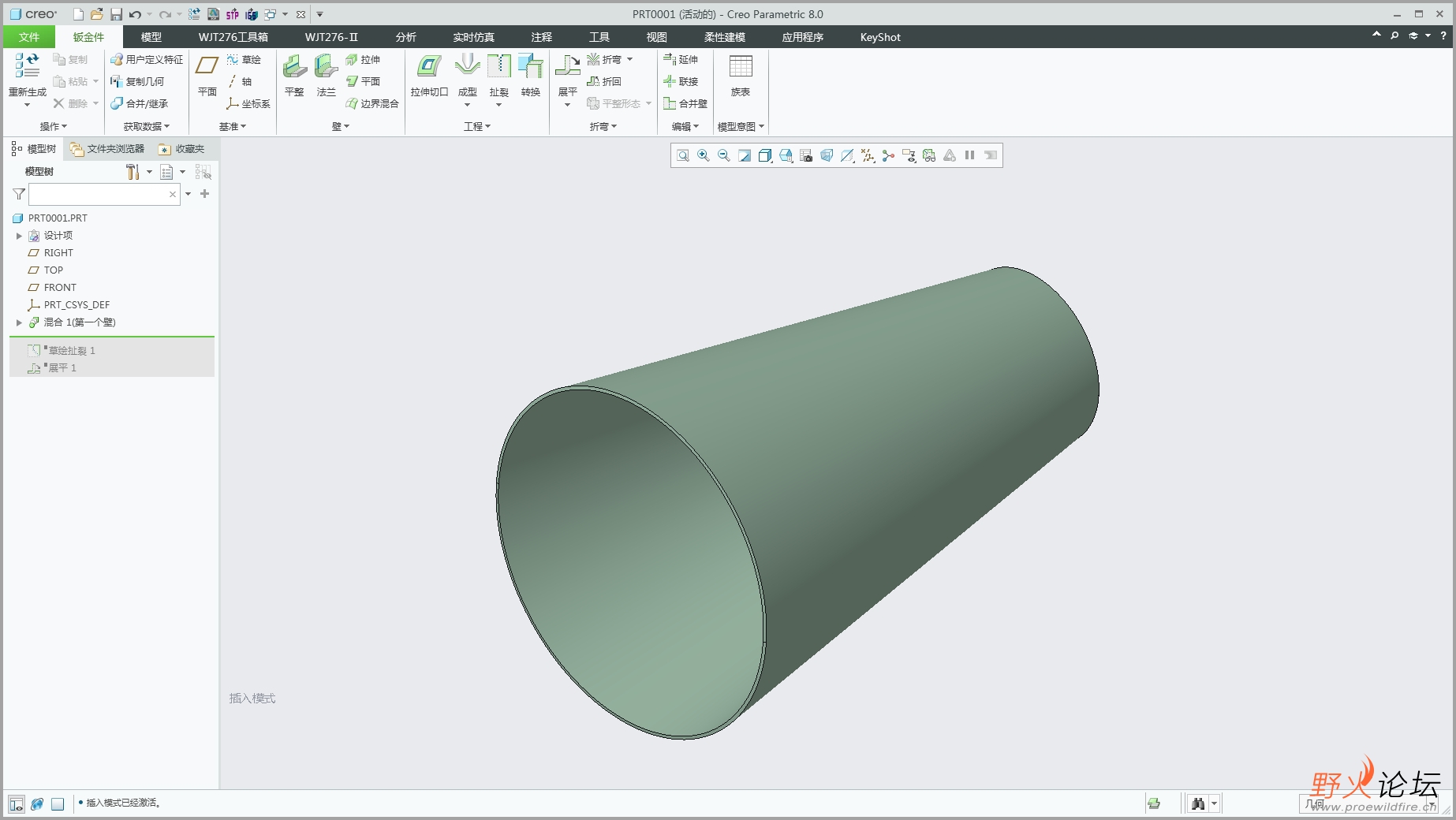

发表于 2024-6-24 14:00 | 显示全部楼层
版本太高,打不开,这种用横截面驱动展平试试
732
1056
发表于 2024-6-24 14:24 | 显示全部楼层
你是不是画法不对?因为打不开你的源文件,随手画了一个,可以直接展平啊,钣金模块

 楼主| 发表于 2024-6-25 08:03 | 显示全部楼层
h416404191 发表于 2024-6-24 17:24
你转的STP,你自己有打开看过嘛?
可以的,不使用模板和曲面里取消简化曲面
