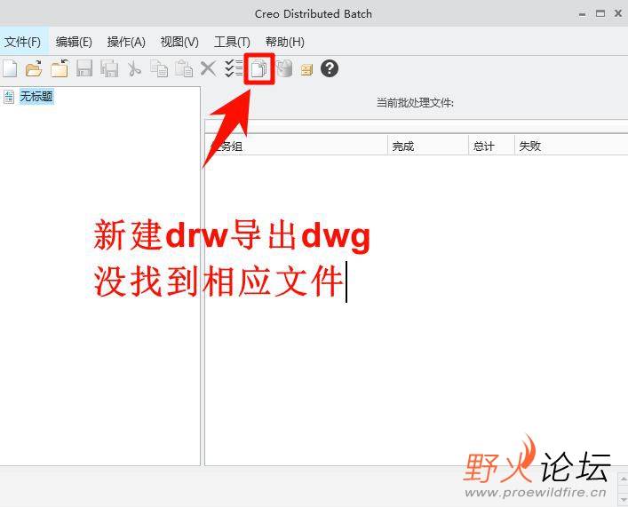

大佬请帮忙发下dwg导出的相关文件

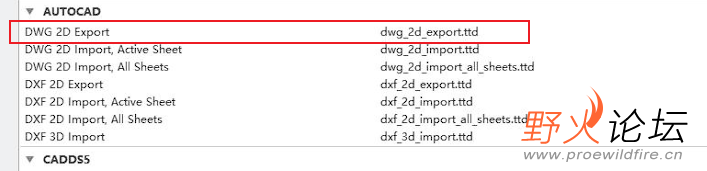

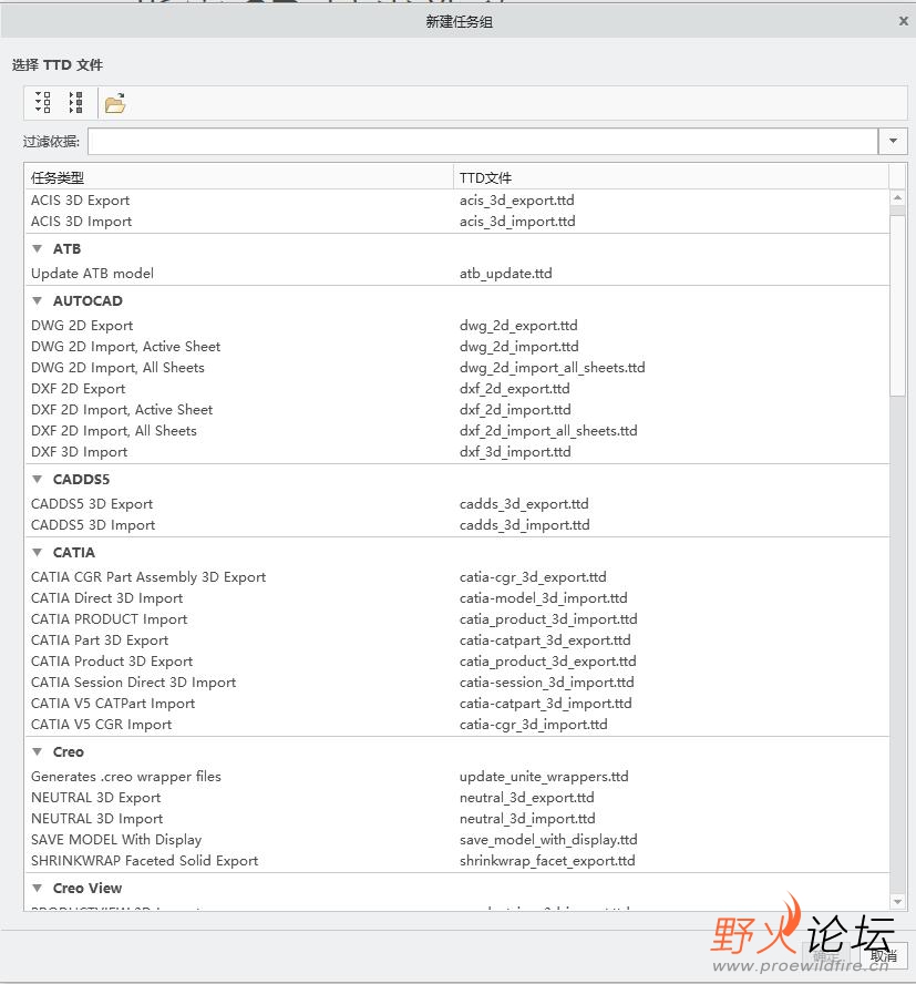

DWG 2D Export 就是DRW转DWG
188
255
发表于 2024-6-21 17:04 | 显示全部楼层

过程是不是漏了步骤,如果操作都没有错重新指定导出的路径再试试
