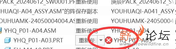

保存副本过程中,经常有些零部件需要重新使用,可是选择重新使用后总是会有红点警告,导致无法保存副本,哪位大神指导这是什么原因吗?

比如说吧,一个组件要保存副本成另一个组件,但是这个组件内有个别零件是不能重命名的,要重新使用的,但是点击重新使用会有红点告警,无法进行下一步

本组件以外的参照,修改或取消这个参照试试

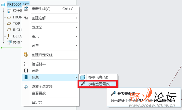

正解
定义零件特征时有外部参考

打开不能重新使用的零件。看看这里边有什么就知道了
