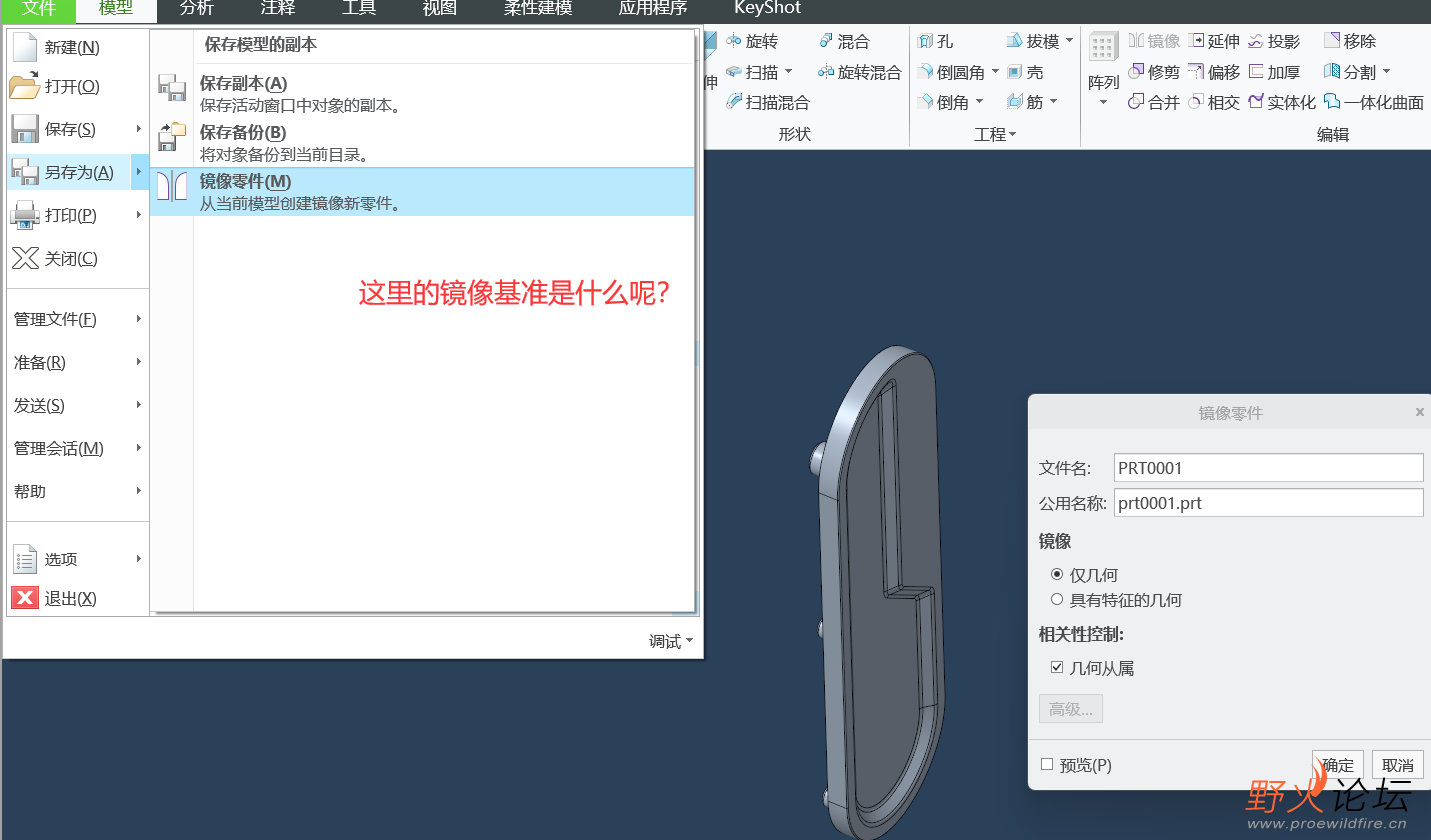

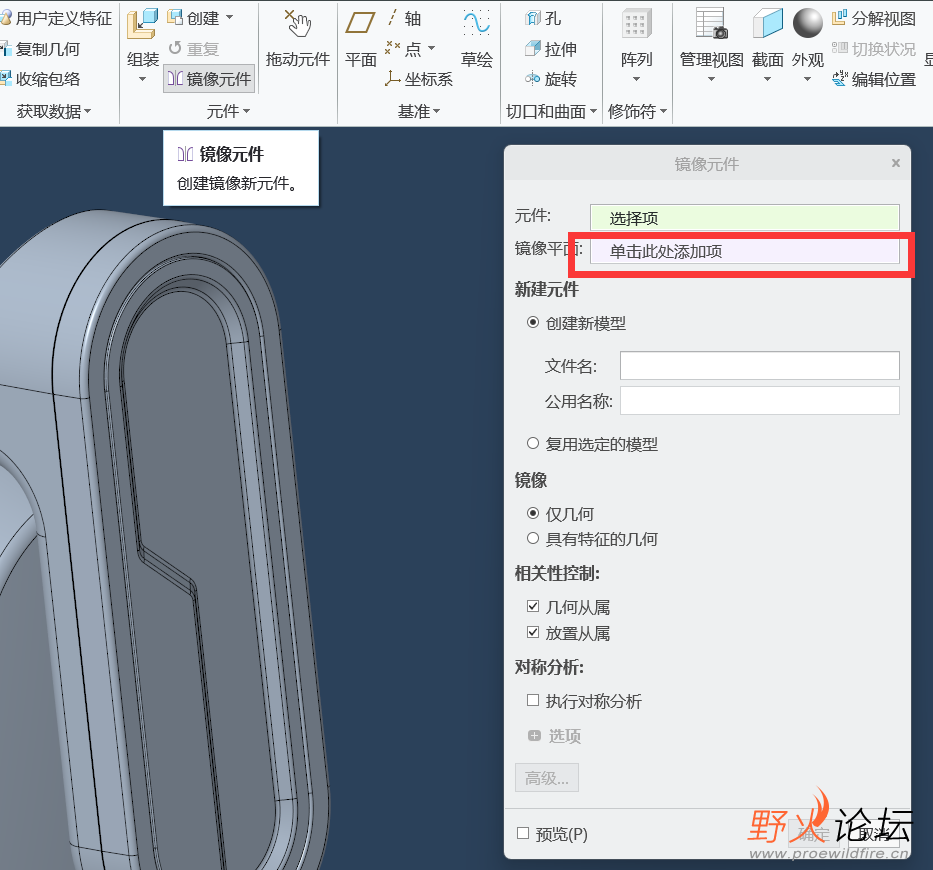

一种是装配体里创建镜像零件,可以选择镜像基准。
另一种是保存镜像零件,但是没有基准可以选择,是软件给定的,怎么更改呢?

第一种带装配效果所以有选镜像基准;
第二种属于单独复制一个一样的零件放到工作目录。

第二种经过试验不是一样的零件,是有个镜像平面的,但是不知道是什么逻辑。也不能选择和编辑

这个问题起码困惑了我一年,至今天仍搞不明白
