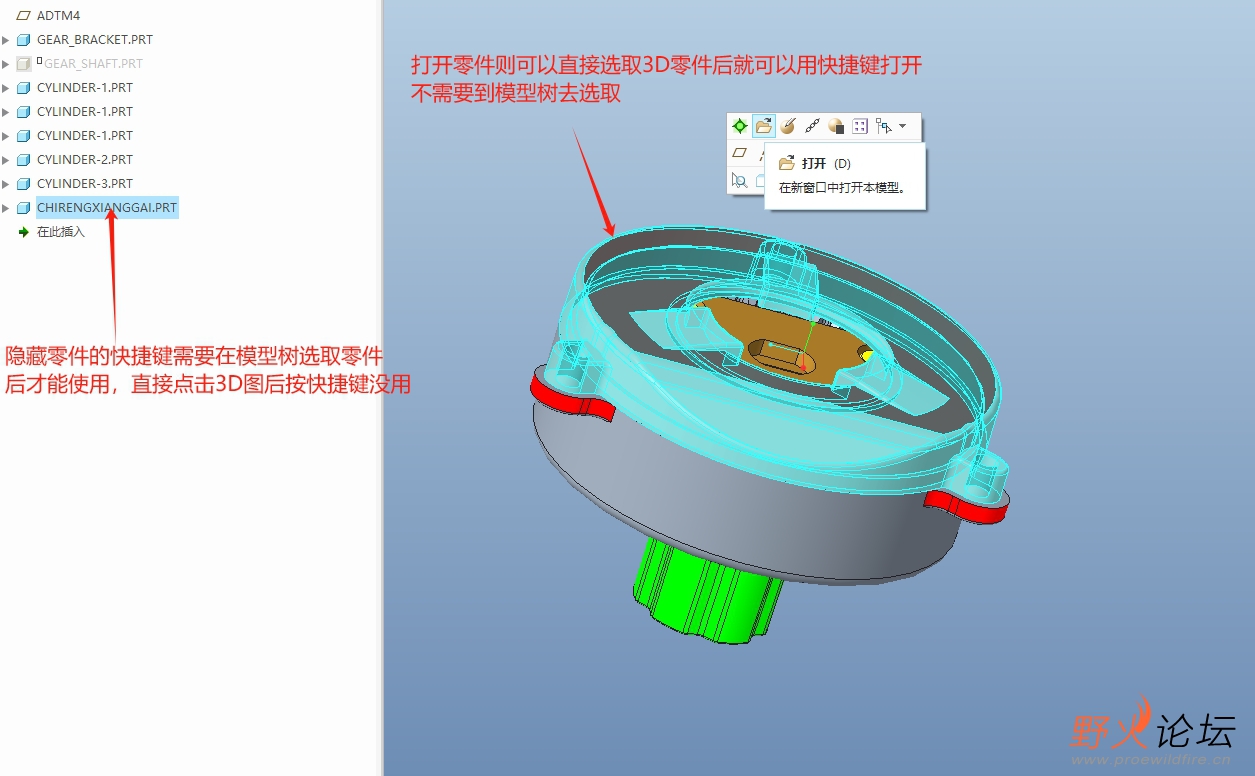

如下图所示,我将打开零件和隐藏零件分别设计了快捷键,但是使用时有个问题,隐藏零件的快捷键使用时一定要去到左边的模型树那边选取零件后才有用,而我直接在3D上面选择零件使用快捷键就没有反应,每次都要拉到模型树那边去选取,那这个快捷方式就没意义了,有没有大佬知道这个有办法解决没有?

试一下看,录制映射键的时候,先到过滤器里选择元件,再在3D图上选取你要隐藏的元件,隐藏后,在过滤器里重新选择几何,然后结束录制

你确定用的是隐藏命令吗?实在不会就在录制的时候先选3d的面,然后在模型树上操作

录制的时候在图上选,而不是在模型树上选,这样就可以了

mapkey y @MAPKEY_LABEL隐藏;\
mapkey(continued) ~ Timer `UI Desktop` `UI Desktop` `popupMenuRMBTimerCB`;\
mapkey(continued) ~ Close `rmb_popup` `PopupMenu`;\
mapkey(continued) ~ Command `ProCmdViewHide@PopupMenuGraphicWinStack`;
用这个,把第一行的Y换成你的按键值就行了

谢谢,我之前用的是键盘快捷方式,不是用的映射键,用映射键确实可以

额....大佬,你这个是配置还是什么。。。。惭愧了,我根本看不懂

这就是录制的映射键,把这几行复制到你的config.pro文件里面,把Y改成你想要的键,然后重启软件就可以了

mapkey H @MAPKEY_LABELHide;~ Command `ProCmdViewHide`;\
mapkey(continued) ~ Command `ProCmdViewRepaint`;
试试这个怎么样,croe9 用着没问题
