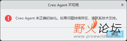

新装的Creo10.0.4.0打开后出现,
Creo Agent 未正确初始化,怎么解决啊。

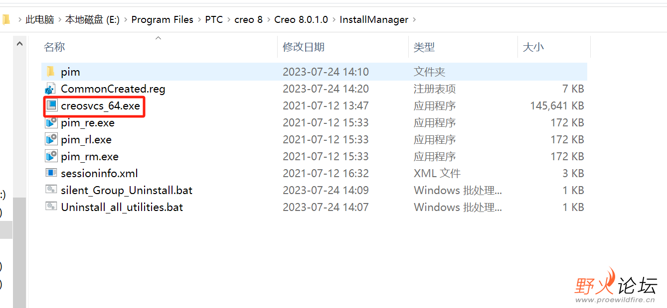

可以试下运行这个文件,我的绿色版都是这样解决这个问题的。
