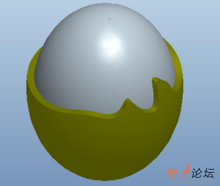

请教一下这个图用VSS怎么做

大概是 :先画哪个浪的展开图形
然后 vvs+图形

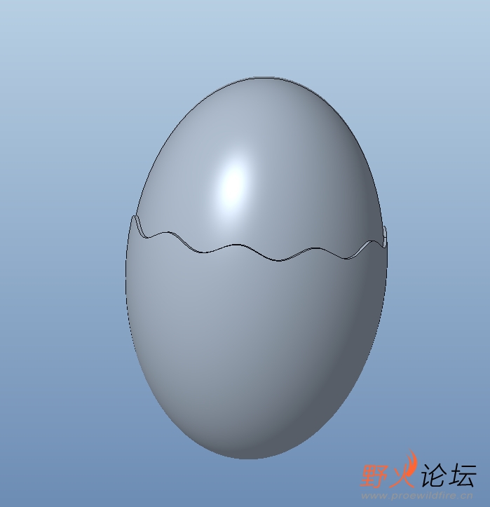

我做的话,不会用VSS。
我会先在鸡蛋上面把曲线画出来,然后用这个曲线做轮廓偏移曲面。

看到的晚了,希望对你还有用
vss.prt.zip
52.79 KB, 下载次数: 4
