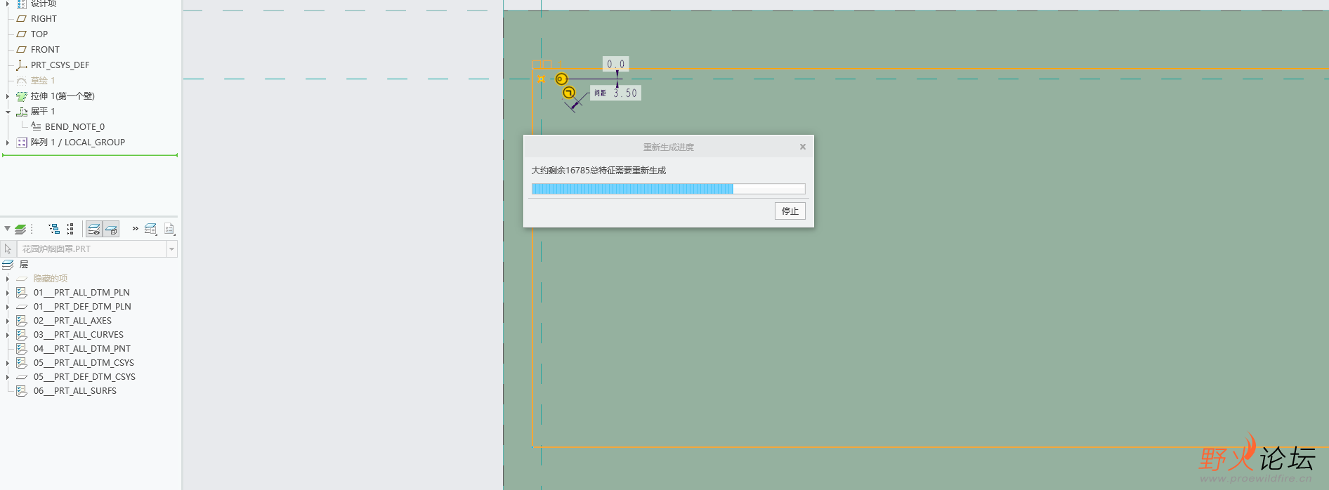

   I7 12700F 32G DDR4  4060 TI 8G 估计要20分钟

可以采用草绘特征替代

 楼主| 发表于 2024-6-20 10:35 | 显示全部楼层
mico_zhao 发表于 2024-6-20 10:20
可以采用草绘特征替代
阵列草绘吗?

 楼主| 发表于 2024-6-20 10:58 | 显示全部楼层
卡卡卡,崩掉了!

发表于 2024-6-20 11:27 | 显示全部楼层
常规,可变还是相同?

发表于 2024-6-20 13:32 | 显示全部楼层
画网状孔,试过用阵列草绘,工程图也能显示。

发表于 2024-6-20 13:54 | 显示全部楼层
用几何阵列或者阵列时选项里选择相同的话会快点。
是想试试电脑对CREO的性能压力测试吗?想起以前cad的AR32767。

 楼主| 发表于 2024-6-20 14:04 | 显示全部楼层
kww6hh 发表于 2024-6-20 11:27
常规,可变还是相同?
为什么这个选项只有常规可选,其他是灰色的

发表于 2024-6-20 14:42 | 显示全部楼层
多个特征打组阵列的话,一般就只有常规可选

 楼主| 发表于 2024-6-20 15:41 | 显示全部楼层
原来是组阵列就只有常规可选 ,谢谢!
