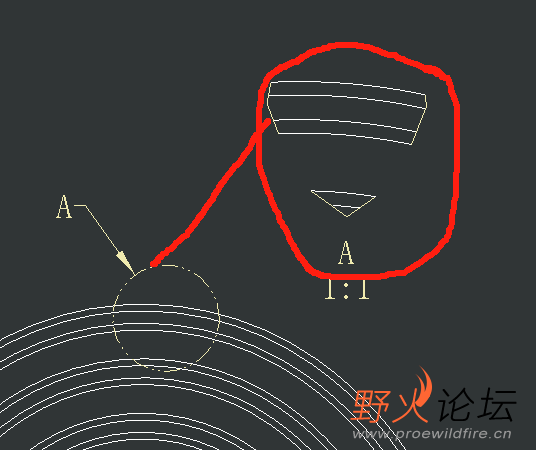

想修改局部放大的图的样式,像图现在默认样式改为像手画红线那样的两个圆中间连一条连接线

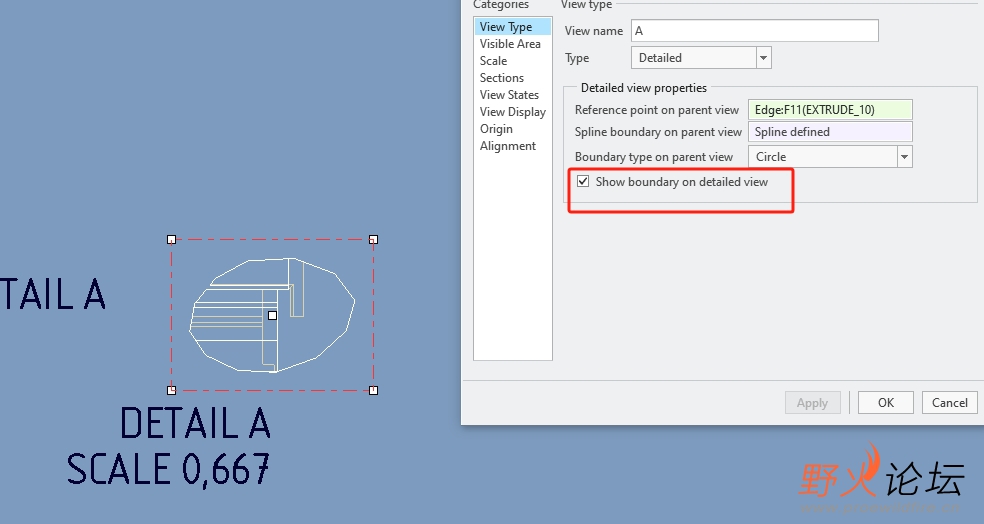

 楼主| 发表于 2024-6-20 09:36 | 显示全部楼层
这个我也勾了,显示的是像我图上默认的样子,而且视图之间也没有连线啊

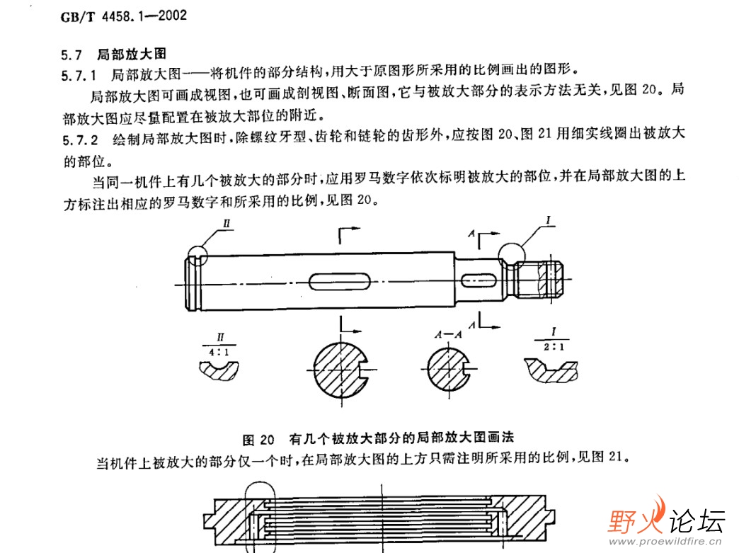

发表于 2024-6-21 15:58 | 显示全部楼层
没有这种显示  机械制图标准也是没有连接线的

 楼主| 发表于 2024-6-22 17:21 | 显示全部楼层
机械制标准好像没定死这个吧,太久了有些记不太清楚,但收过不少其他公司的图也是用连接线的类似我手画那样

发表于 2024-6-23 21:21 | 显示全部楼层
c50686328c 发表于 2024-6-22 17:21
机械制标准好像没定死这个吧,太久了有些记不太清楚,但收过不少其他公司的图也是用连接线的类似我手画那 ...
请看制图标准要求
158
220
 楼主| 发表于 2024-6-24 08:24 | 显示全部楼层
请问这个GBT4458可以发我一份吗
