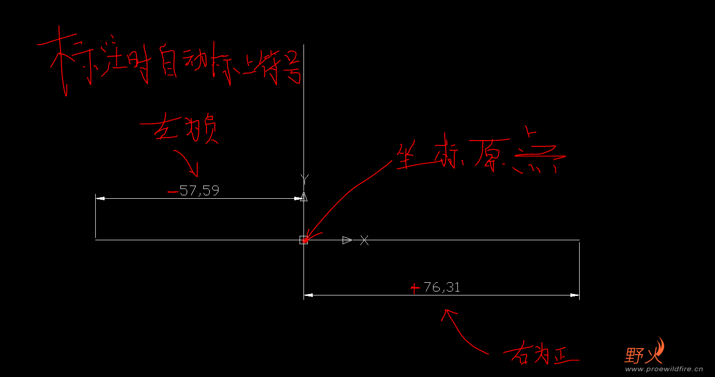

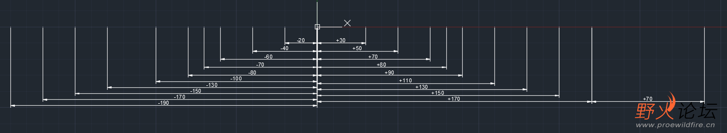

CAD本身功能可以实现的,这里不谈插件,如果5秒时间都不想浪费的话可以试试找找有木有对应的插件或脚本或lisp,脚本或lisp是可以自己做的。
自身功能实现方法如下:
1.第一个参考尺寸加个负号或正号前缀
2.以前面的参考尺寸用基准标注或连续标注来标注就会自动加对应前缀。
加前缀正负号
加前缀正负号
依参考尺寸不同用基准标注或连续标注
依参考尺寸不同用基准标注或连续标注
