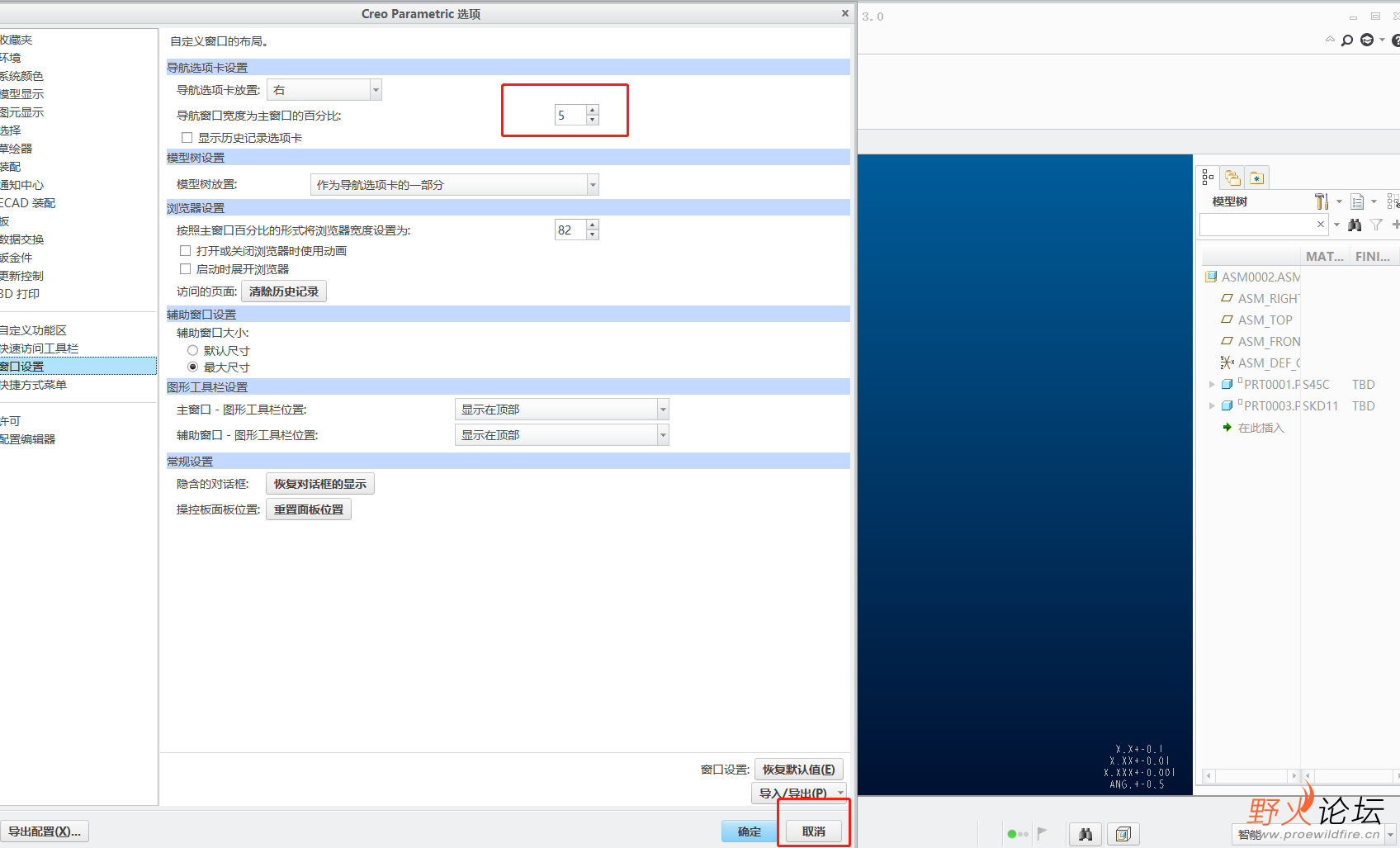

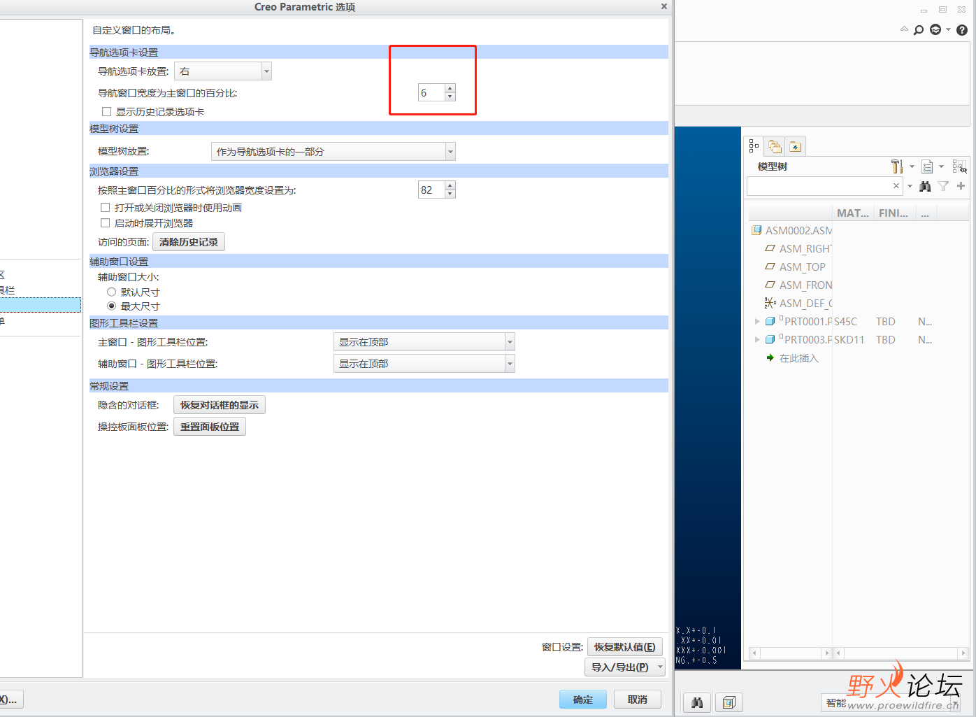

大佬们,如图我设置了模型树尺寸6,但是我每次打开软件都还是5,要我点一下窗口设置然后点取消才会变成6,是什么原因引起的呢?

发表于 2024-6-19 21:54 | 显示全部楼层
设置好后要把窗口配置文件导出到启动目录才行。

 楼主| 发表于 2024-6-20 08:24 | 显示全部楼层
已经把ui文件保存到启动目录了 也记录了 但是不知道为什么启动时要点一下设置窗口才会生效

发表于 2024-6-20 13:41 | 显示全部楼层
好像是设置好了以后你下次再创建新的文件的时候才会生效,但是你旧的文件好像还是原来的ui文件。我以前自定义自己的ui文件的时候是这样的

 楼主| 发表于 2024-6-20 13:58 | 显示全部楼层
鱼与鱼与驴 发表于 2024-6-20 13:41
好像是设置好了以后你下次再创建新的文件的时候才会生效,但是你旧的文件好像还是原来的ui文件。我以前自 ...
还有这种说法?不应该是只认定最新文件吗

发表于 2024-6-20 14:01 | 显示全部楼层
这是我以前自己改ui的经历,但这个说法以前的确是没有的
