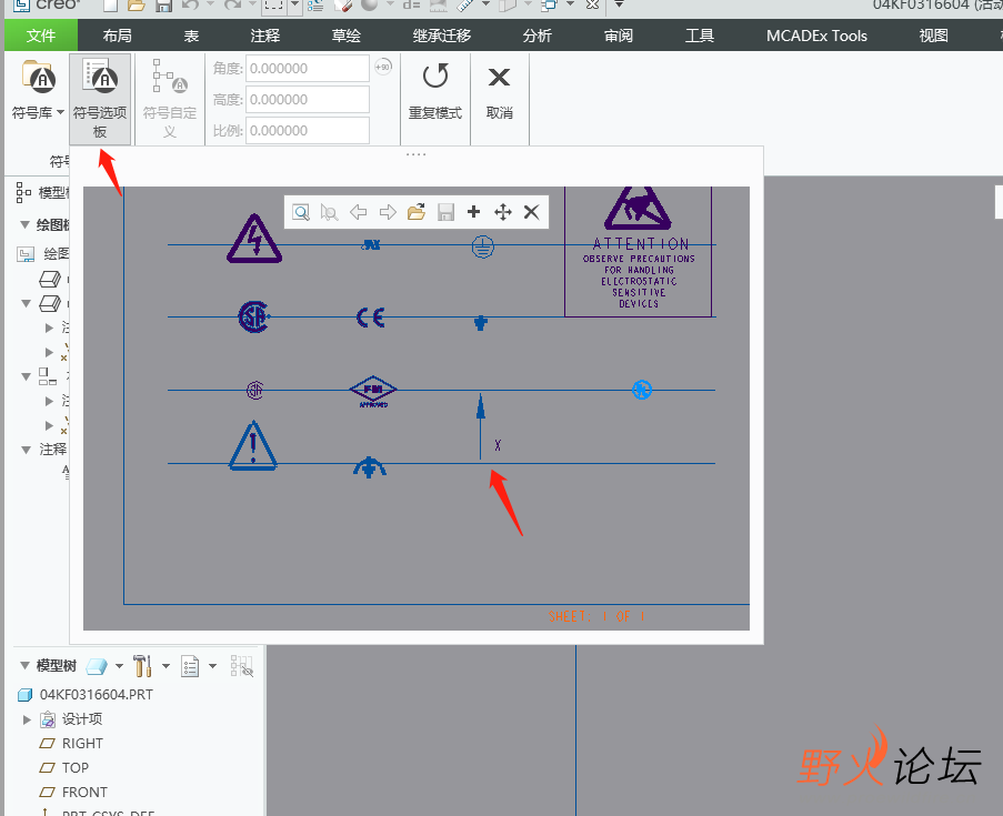

发表于 2024-6-19 17:28 | 显示全部楼层
不知道这种箭头能不能解决你的问题?

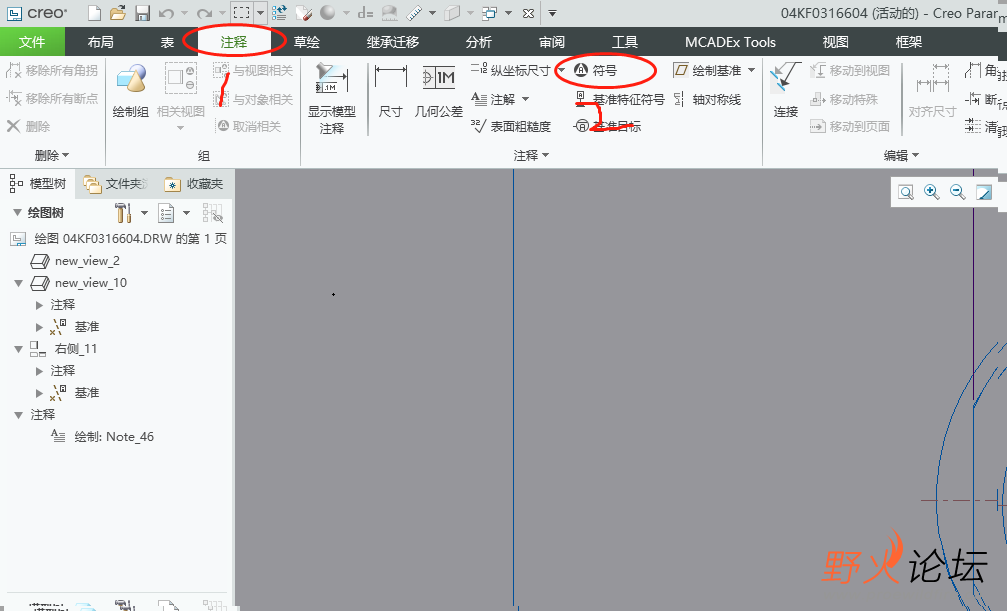

发表于 2024-6-19 17:29 | 显示全部楼层
实在不行就学习一下自定义符号

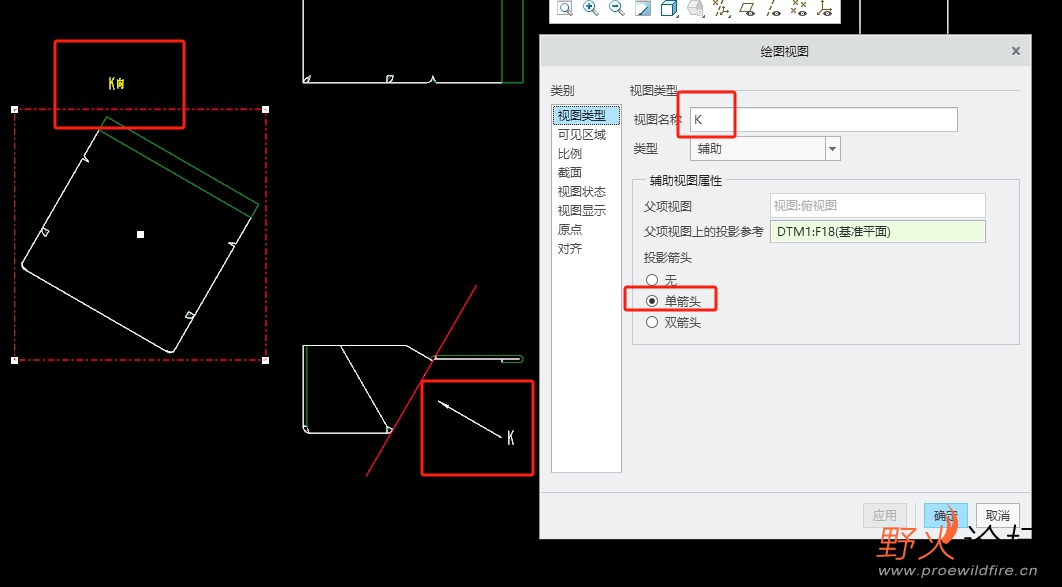

发表于 2024-6-20 15:21 | 显示全部楼层
不是有辅助视图,可以创建吗
