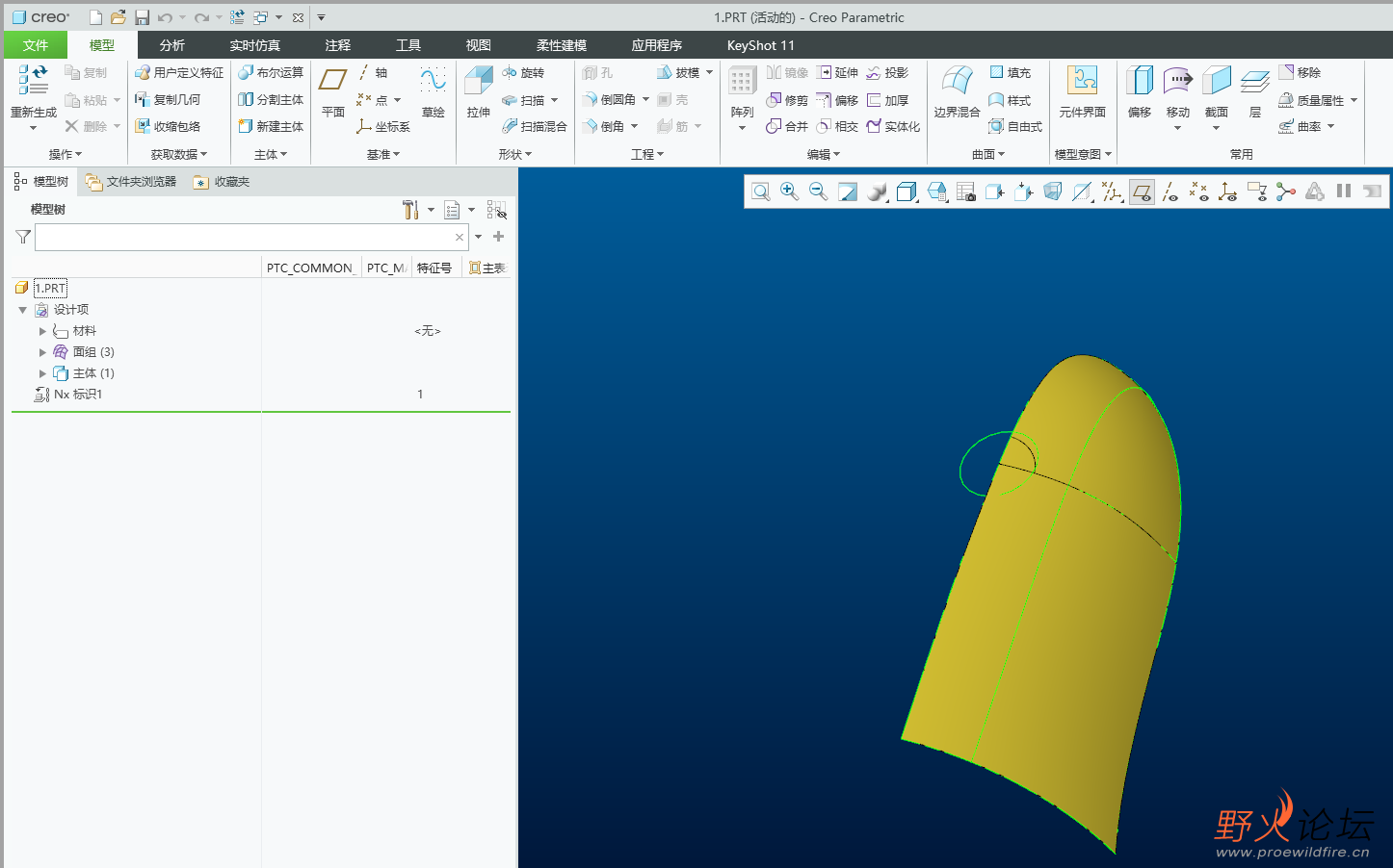

如题,模型树图标颜色是黄色,上面有一个箭头,旁边还有两个红色的长圆形,不知道是什么意思,不显示零件的名称,不知道怎么处理

是不是你直接打开了UG的文件了呀。就是ug的prt格式,然后你直接用creo打开了

是供应商提供的模型,已经装到creo装配里了,应该不是ug的prt吧

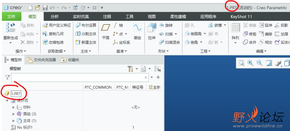

ennn 如果不涉及到机密的话,建议你把prt上传吧。
像这个就是ug的prt文件,用creo打开的样子。

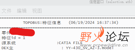

你的这个模型树里显示的名称跟零件名称一致,我的那个不一致,不过居然不影响导明细表,看着有点不爽
看了一下可能原文件是catia文件吧

参数里有个native_name,改成想要的内容,模型树就显示该内容了
虽然解决了,还是不知道原因
