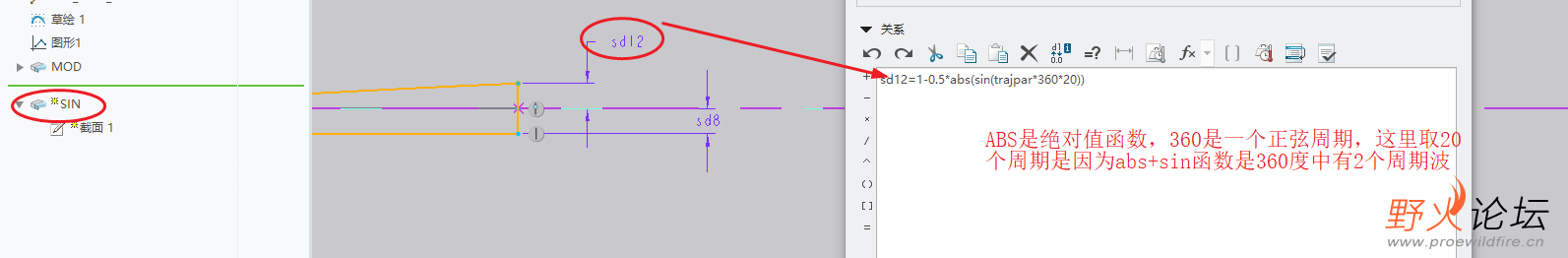

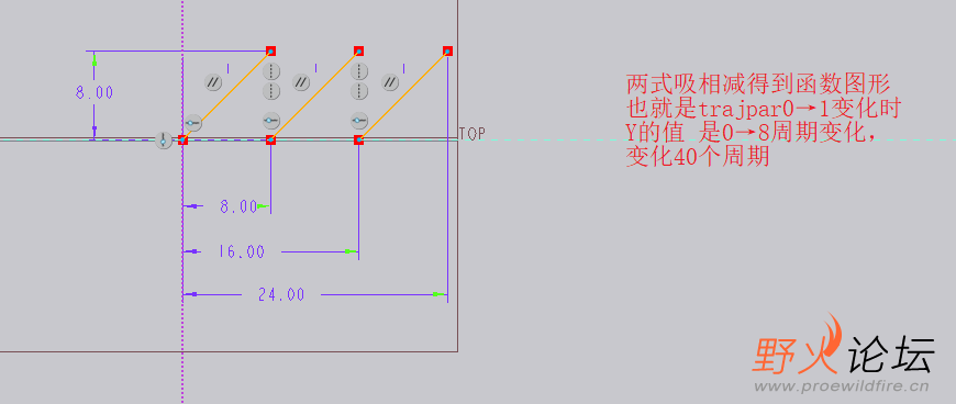

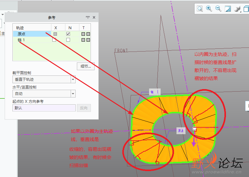

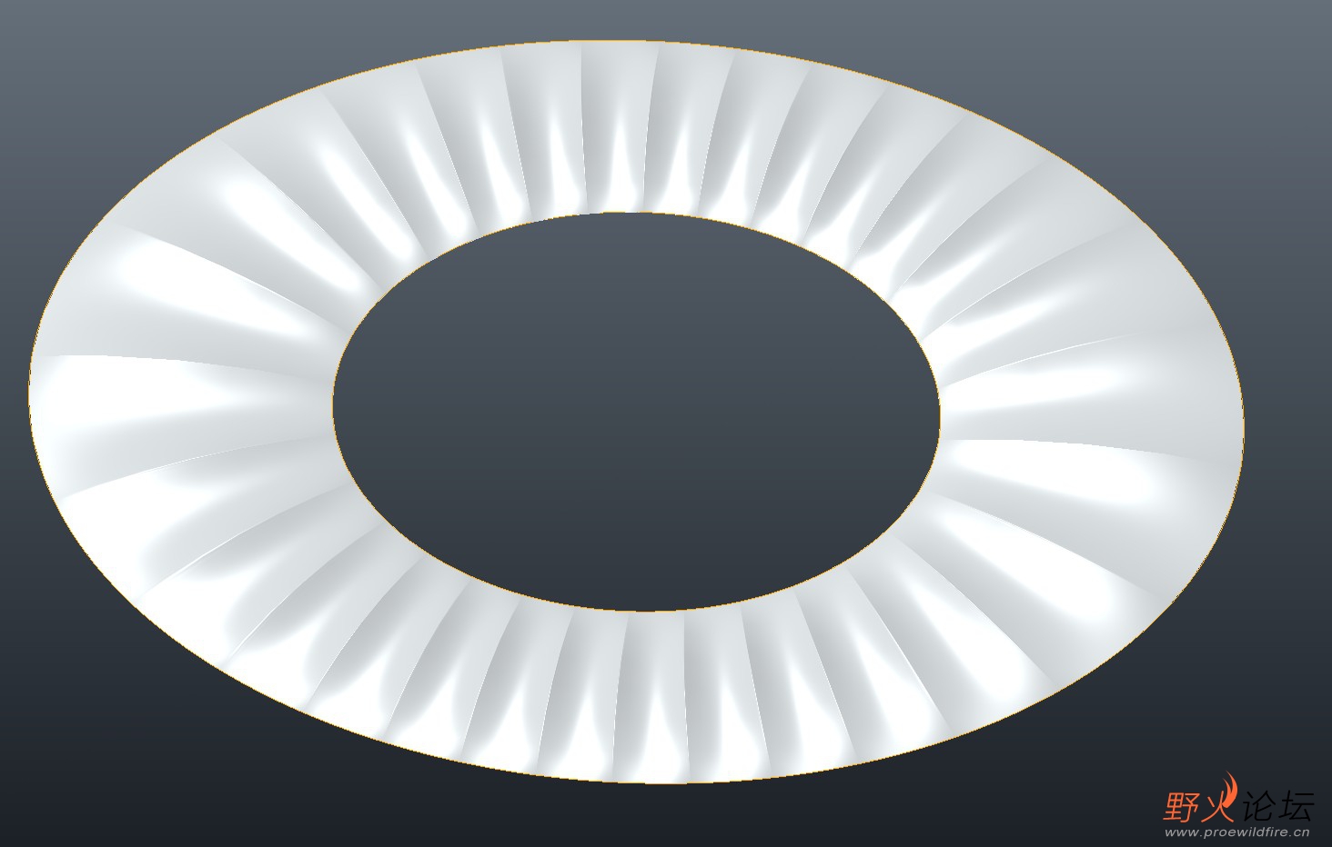

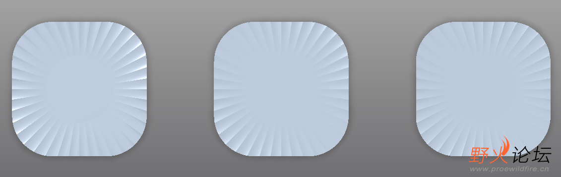

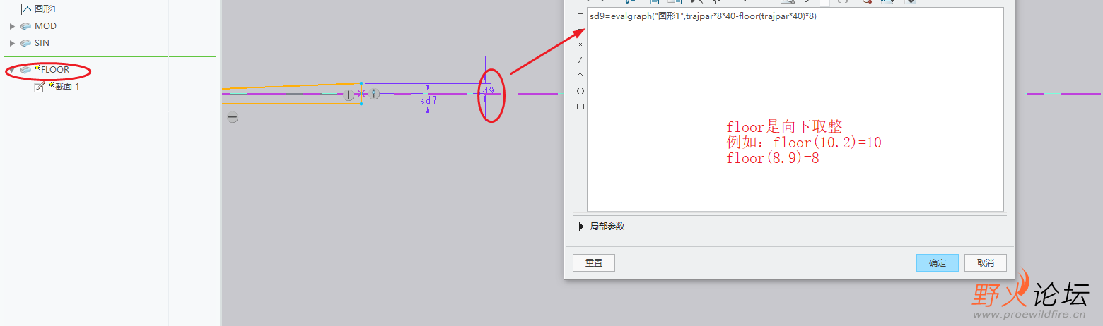

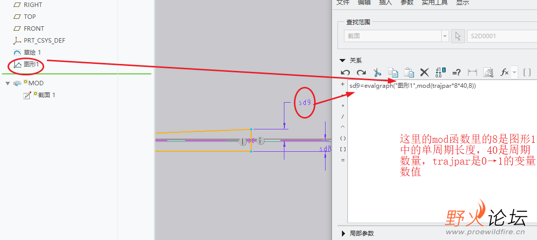

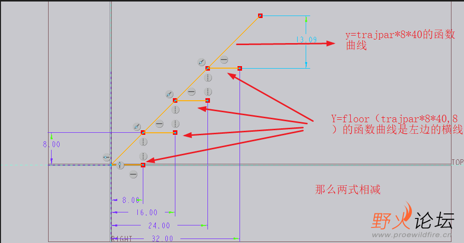

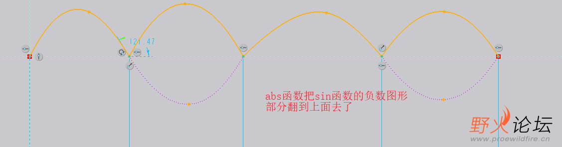

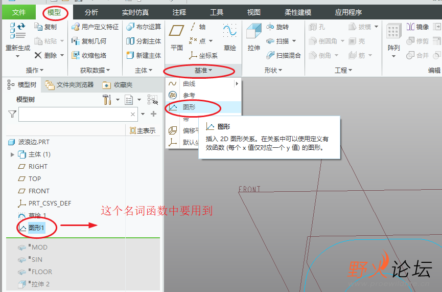

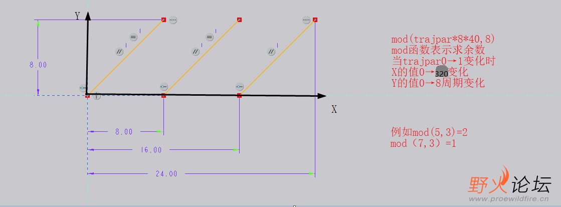

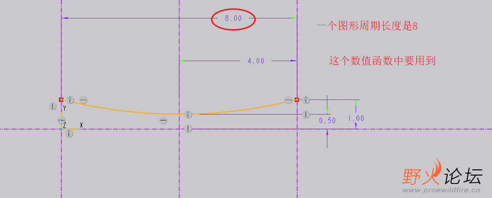

这里对图形功能不做多介绍,论坛里有很多很详细可以找一下,,,我这里分别用sin,mod,和floor三种函数做同一个零件,sin函数曲率流畅,其他两个可以修改波浪形状。各有千秋。。
