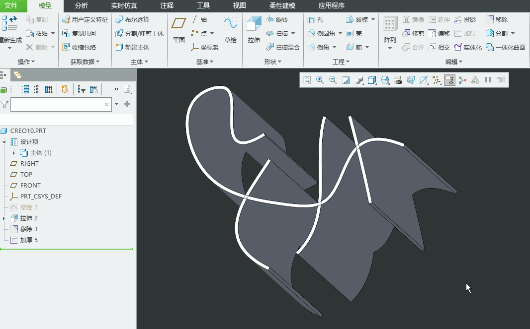

发表于 2024-6-17 22:09 | 显示全部楼层 |阅读模式
CREO10.0 拉伸形成的,怎么才能变成一个实体?

发表于 2024-6-18 10:10 | 显示全部楼层
你是多个主体建模,现在布尔运算求和就OK

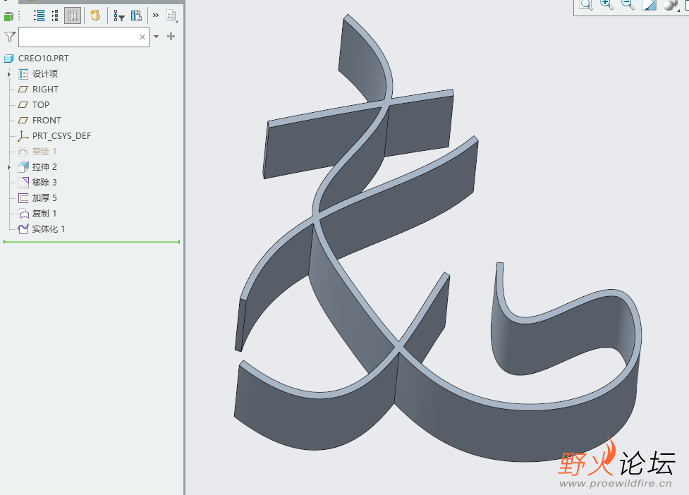

发表于 2024-6-18 11:02 | 显示全部楼层
这样对吗

发表于 2024-6-18 11:37 | 显示全部楼层
加厚了本来就是实体,你应该是不想看到重叠面

发表于 2025-1-9 09:42 | 显示全部楼层
布尔运算-合并!
