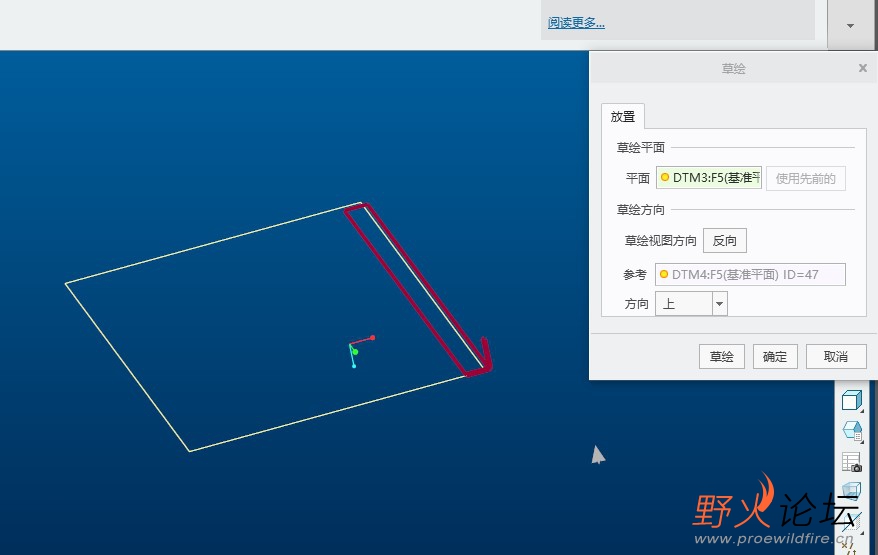

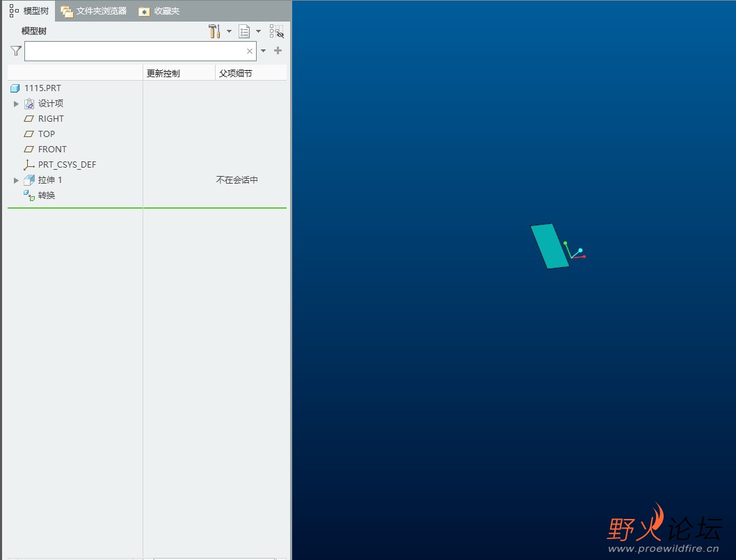

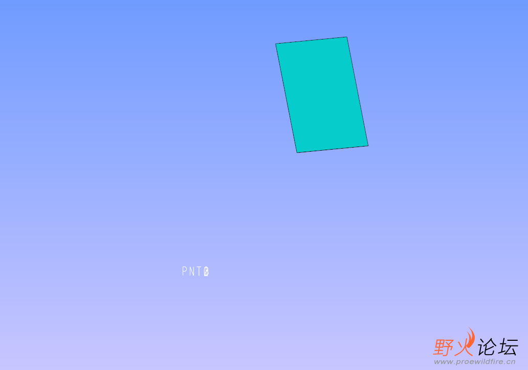

悬赏实体转钣金转换后出线PNT0字。如何取消,好神奇的一幕。钣金前有好多细节被我删掉了。

画图习惯不对,保留了其他参考到模型里面
用高版本直接转换不会出现你说的参考
模型版本11.0

8.0也没有这个问题,你这画图习惯烂到家了,手下的工程师要是这样,会让他全部重画

拉伸特征参考丢失,转换时自动创建的参考

我的版本8.0M080.出现的这个奇了怪了哈。高版本竟然没有了。难道是个BUG
应该不是参考丢失。因为此零件参考是组件内的基准。
正常来说是不应该有这PNT0的。我也是第一次出现直接有点懵。
