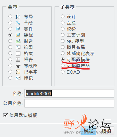

是这样的我这建模通常一个类似的零件会有两种小细节不同的形态,我通常会用族表控制特征这样的好处是在工程图只要另存一份然后切换关联零件的族表形态就可以不用重新标注,只要标注一下不同的地方就可了。零件我一直是这样操作的
但是到了装配体我一时转不过弯没想到好办法,假设零件A有两种族表形态就叫A1和A2吧,然后装配体B里面包含了零件A1然后已经出过工程图了,现在需要再做一个装配体C只把里面的A1替换成A2其它全部一样不变,我想用上面零件偷懒的方法但是装配体族表怎么设置呢?
或者有其他方法做到上面类似零件的偷懒方法吗?

据你说的问题,如果CREO版本高于等于3.0,你的这个情况可以试试这两个模块。

简化表示也可以实现
