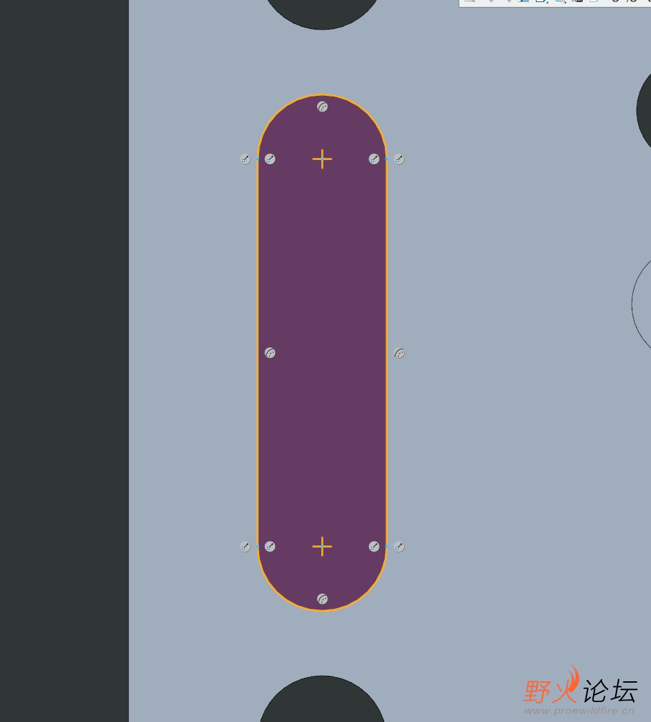

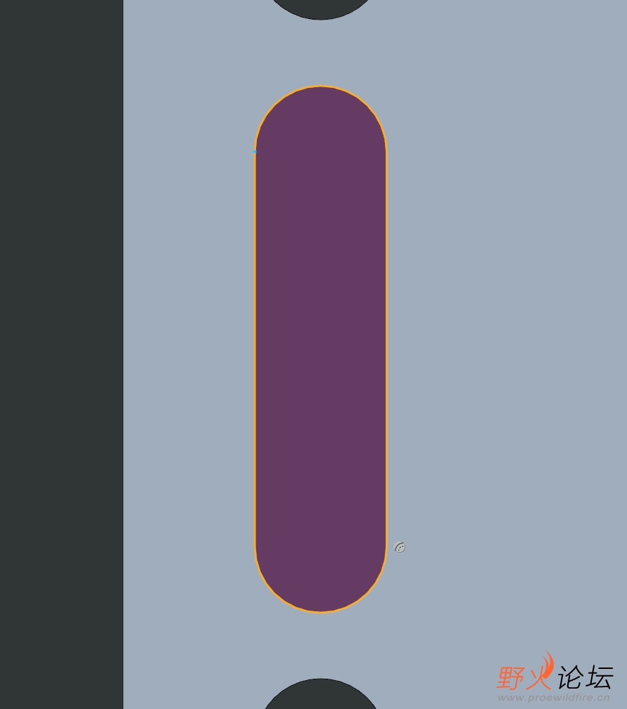

CREO10.0版本后,草绘时投影线条是一条链,不方便修改,是哪里设置有问题吗?
10.0之前是下图这样的
10.0之前的版本
10.0之前的版本
10.0之后是下图这样的
10.0之后的版本
10.0之后的版本
想改成之前的样式,不知道怎么修改,求高手解答一下,谢谢!

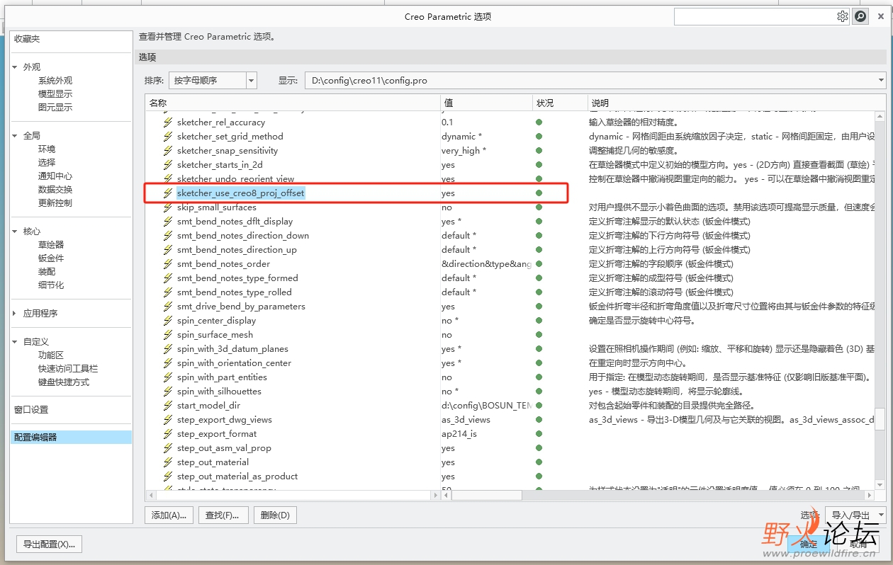

发表于 2024-6-14 15:56 | 显示全部楼层
配置文件里 加上这一条 SKETCHER_USE_CREO8_PROJ_OFFSET YES

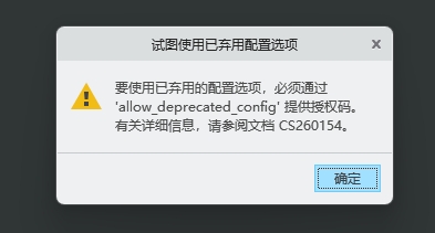

 楼主| 发表于 2024-6-14 16:24 | 显示全部楼层
加上后还是不行,而且软件启动的时候出现如下提示

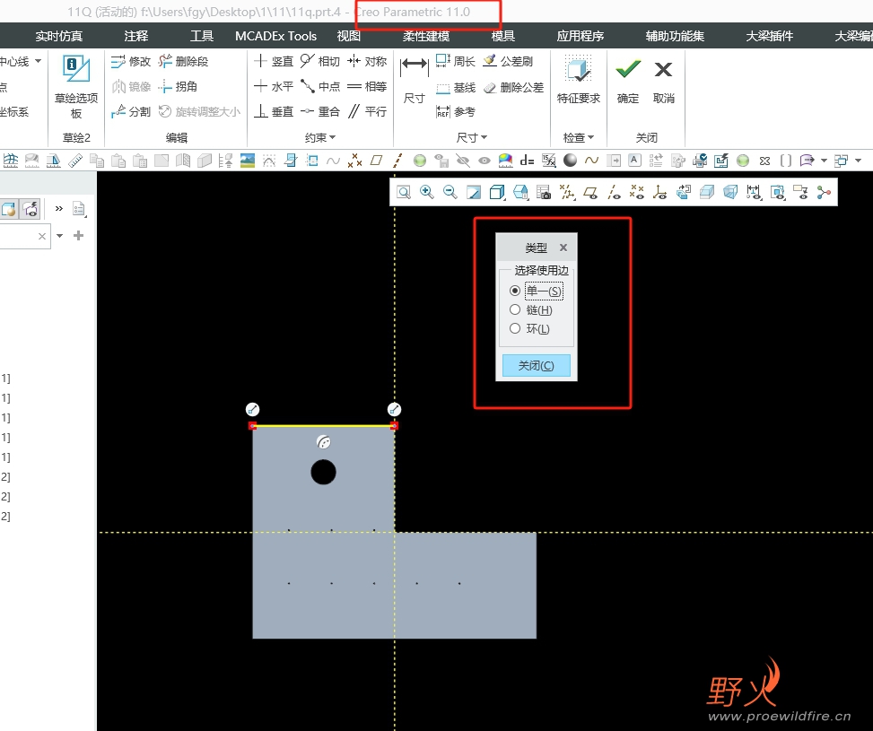

发表于 2024-6-14 19:41 | 显示全部楼层
11.0可以改啊
44
发表于 2024-11-23 23:41 | 显示全部楼层
谢谢  总算可以使用8之前的选择了  新版选择不习惯
