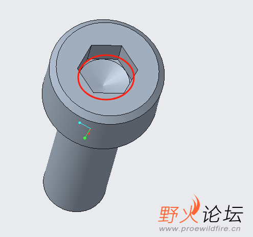

CREO内六角螺钉凹槽怎样绘制出来啊?求大神赐教,谢谢!

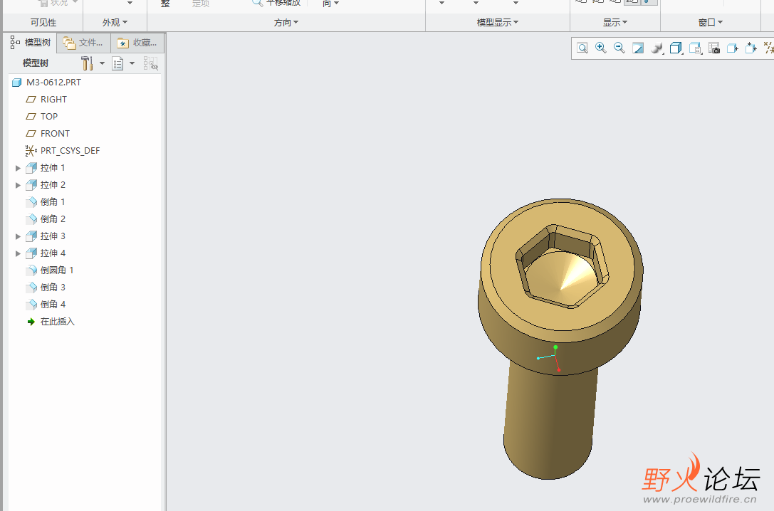

发表于 2024-6-14 12:59 | 显示全部楼层
旋转切除不就行了

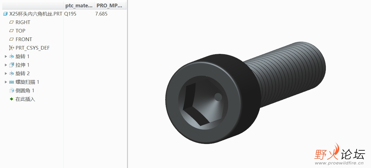

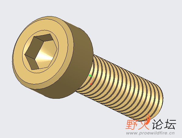

发表于 2024-6-14 14:32 | 显示全部楼层
先旋转、再拉伸

发表于 2024-6-14 15:24 | 显示全部楼层
旋转,拉伸就可以了哇

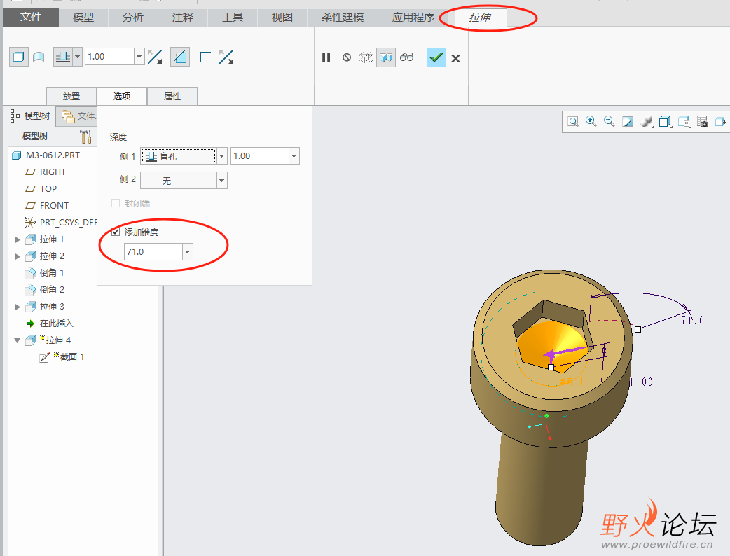

 楼主| 发表于 2024-6-15 08:37 | 显示全部楼层
我用的是拉伸加拔模角度也可以吧!

 楼主| 发表于 2024-6-15 08:39 | 显示全部楼层
340047351 发表于 2024-6-14 15:24
旋转,拉伸就可以了哇
这种拉伸的应该也是可以的吧

233
 楼主| 发表于 2024-6-15 19:06 | 显示全部楼层
旋转,拉伸就可以了哇
按照您提供党的方法绘制出来了,谢谢!

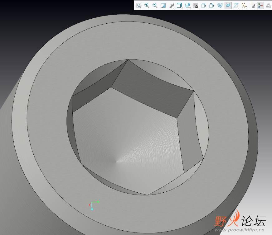

发表于 2024-6-16 11:19 | 显示全部楼层
绘制可以参考如上的方法,
实际紧固件制作,槽型是通过冲头冲出来的
