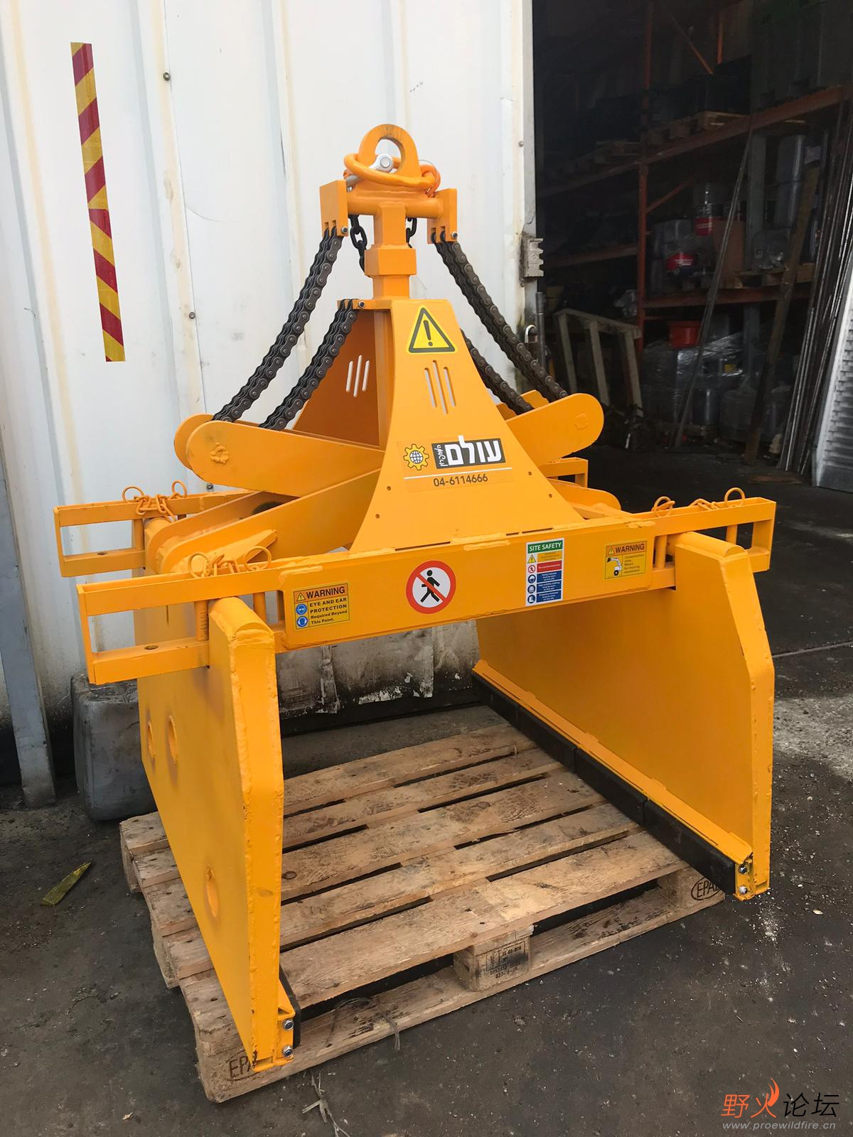

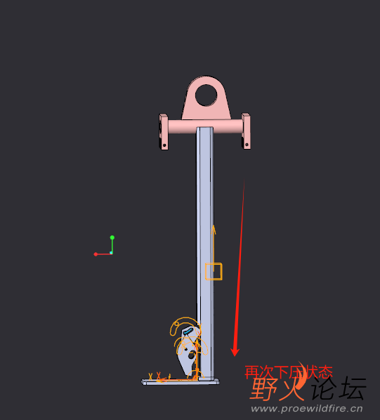

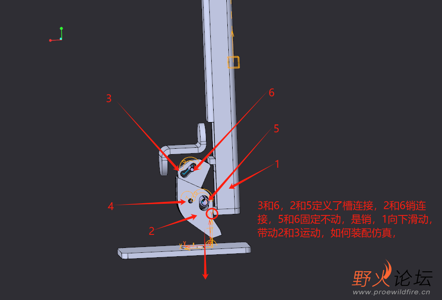

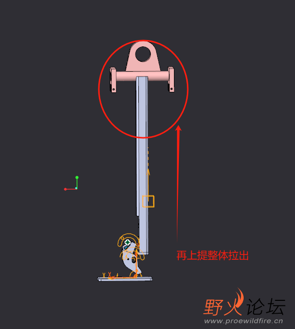

[求助] 大佬们帮忙看看

发表于 2024-6-18 10:56 | 显示全部楼层
做了一半,是不是这种效果?

 楼主| 发表于 2024-6-18 16:16 | 显示全部楼层
tony99 发表于 2024-6-18 10:56
做了一半,是不是这种效果?
大概就是这个意思,请问大佬如何做到的

发表于 2024-6-19 17:50 | 显示全部楼层
哈斯波子 发表于 2024-6-18 16:16
大概就是这个意思,请问大佬如何做到的
用凸轮连接,注意尽量用圆弧面接触平面,或者圆弧面对圆弧面

 楼主| 发表于 2024-6-20 10:15 | 显示全部楼层
好的  谢谢
