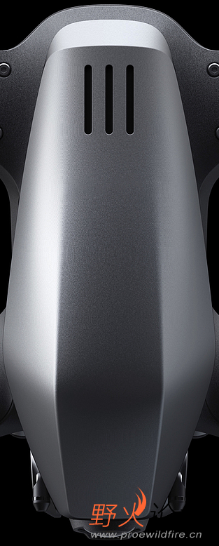

求助大佬,这个渐消面怎么画

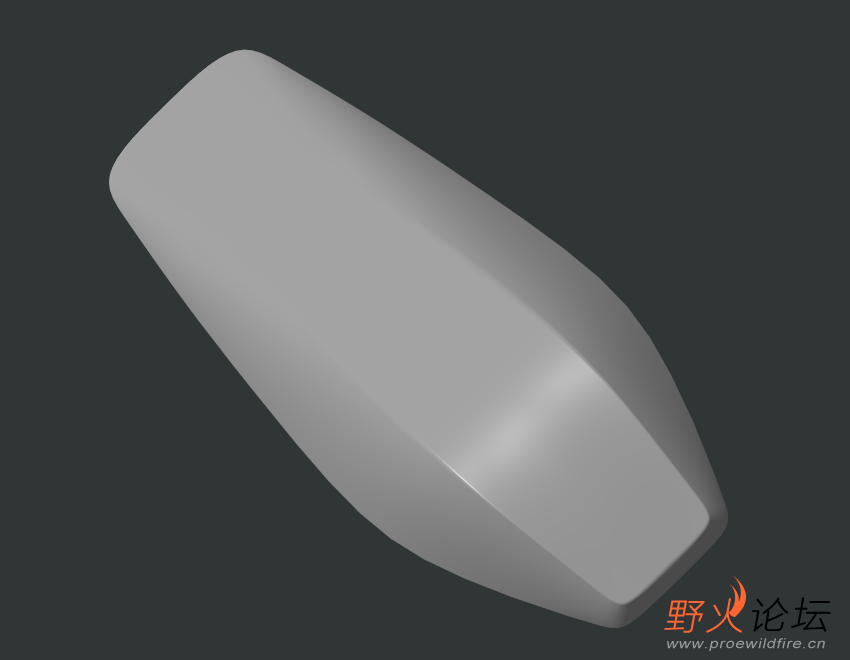

渐消面一般会用到扫描+函数trajpar,具体操作找个教程学一学就会了

这不妥妥瞎扯误人子弟,纯纯能做线就能搞定的事非得扯上函数

被网上免费教程毒害的还是蛮多的。

这个要我来搞就是一个边界混合把大面做了。

老特说得对!

拉伸就行,一次不行那就两遍
