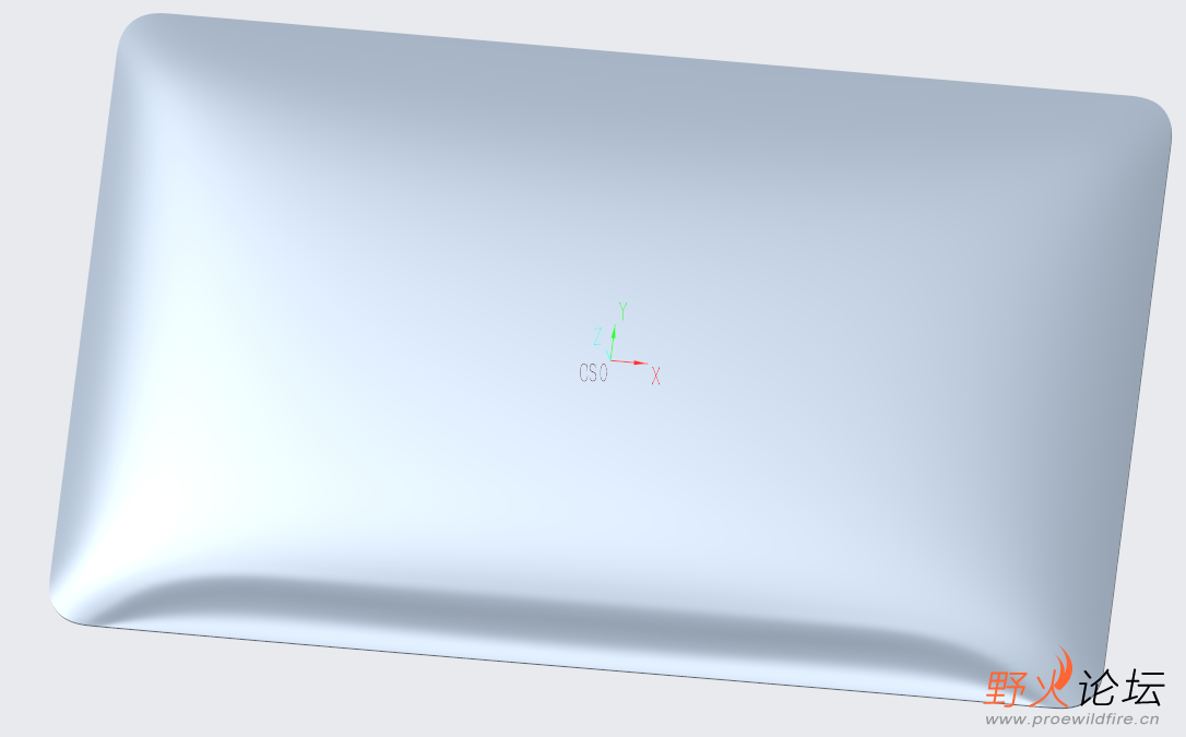

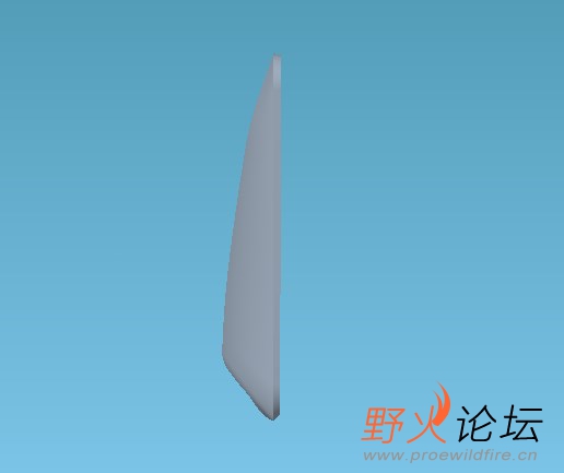

就像这种看着舒服顺滑的大曲面,上下不对称但是看着很舒服的

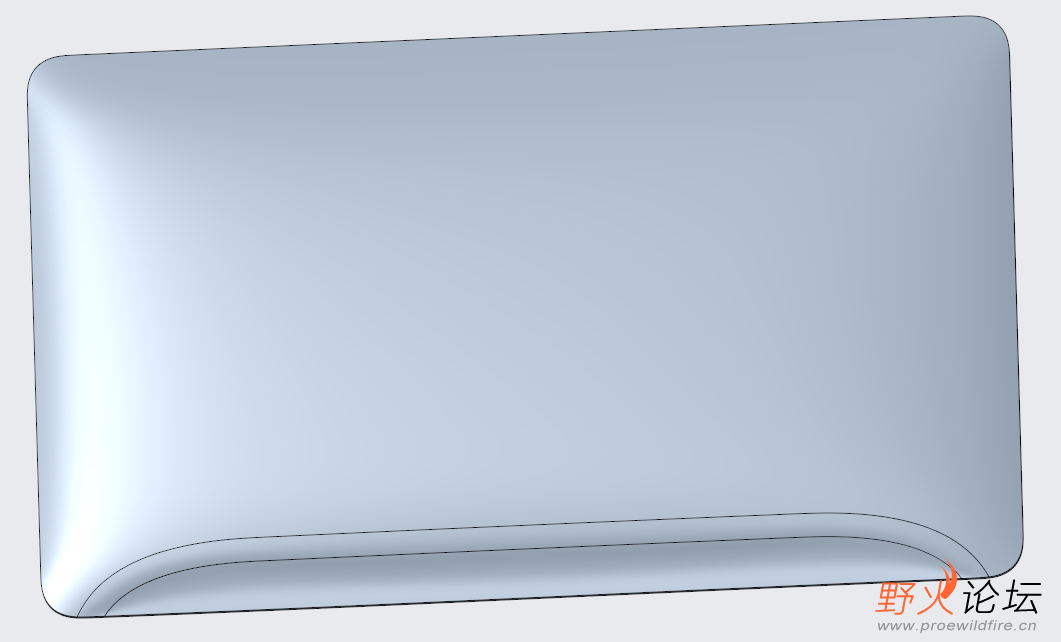

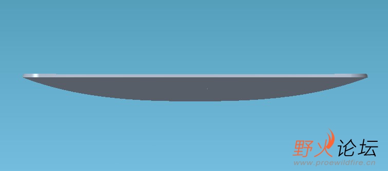

发表于 2024-6-12 17:47 | 显示全部楼层
看看,应该是你要的效果。花20分钟画的!
01
01
02
02
03
03
电视ds.prt.rar
86.46 KB, 阅读权限: 1, 下载次数: 93
售价: 1 金钱  [记录]
Creo5.0

127
190
发表于 2024-6-13 17:24 | 显示全部楼层
小黄人丶 发表于 2024-6-13 16:42
非常感谢大佬提供思路,多谢
左上角的三边面补四边面时:有一条边忘记设置相切了,你可以自己改一下。

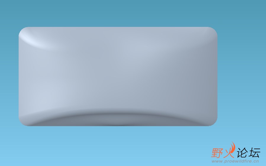

发表于 2024-6-19 08:24 | 显示全部楼层

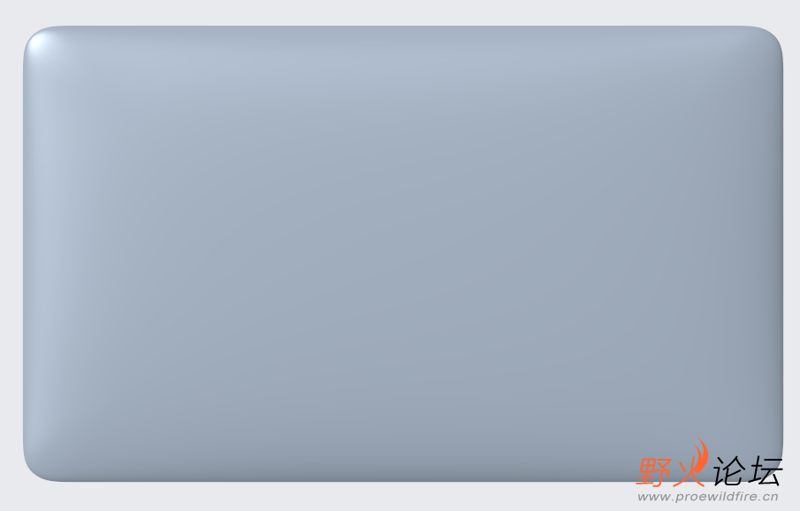

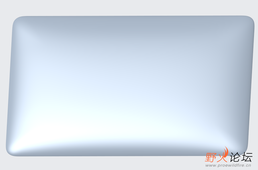

很多办法,扫描,样式的曲面编辑,自由式都可以做
自由式做的大面,下面凹陷的地方,就是常规的切面补面,都做到G2曲率连续就可以
下面是扫描做的大面,效果也差不多
440
566
发表于 2024-6-19 11:33 | 显示全部楼层
也不算顺滑吧,四个角有筋。
我有时扫描,有时用样式曲面。最后导到ZB里面去磨光一下(当然这种方法对有些人肯定不适合,不能转STL)
