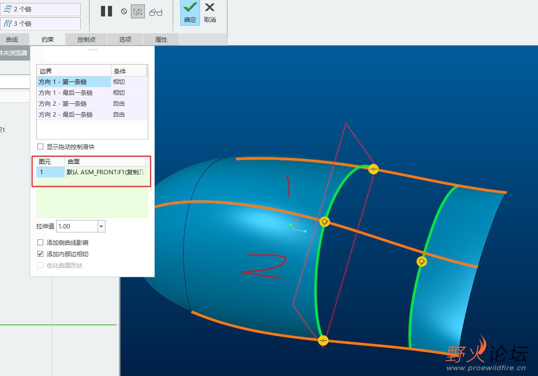

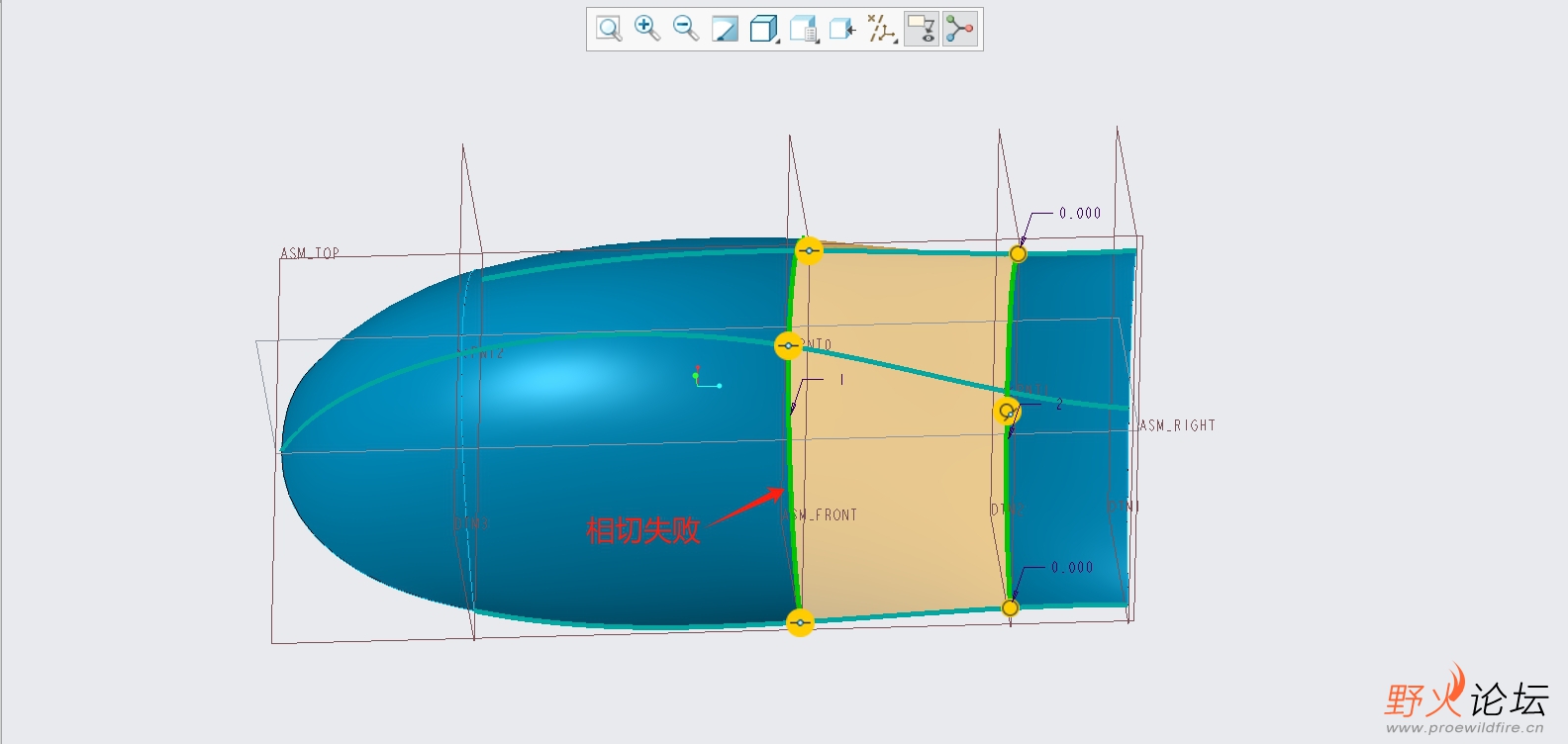

[已解决] 边界混合相切约束失败

你做这个曲面的时候,不要选曲线,选两个曲面的边。

creo5.0版本的
谢谢大佬 试了一下 还真是

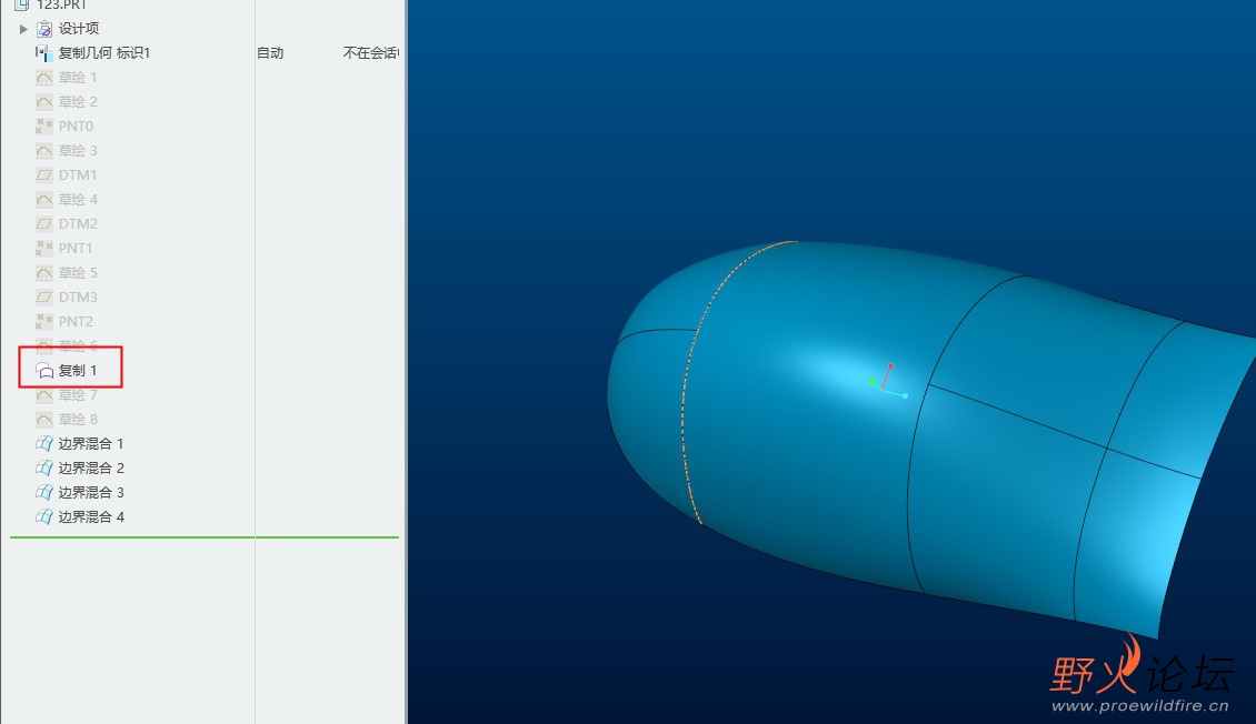

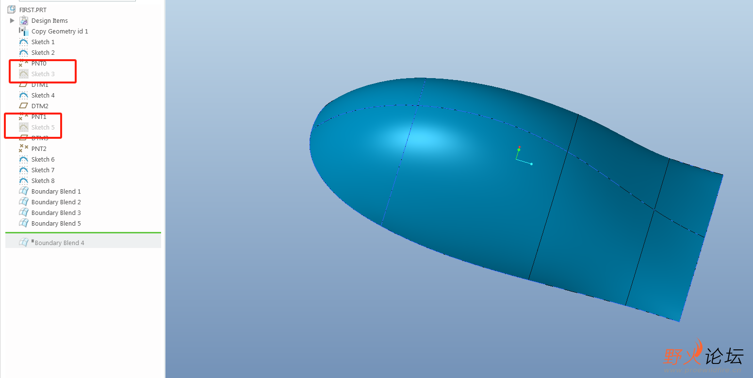

边界4在相切这一步的时候你选的草绘3是一根样条,只能对应一个面。而你的草绘6是2根线,导致边界1混出来2个面无法相切,你把草绘6复制拟合成一个曲线之后就可以了

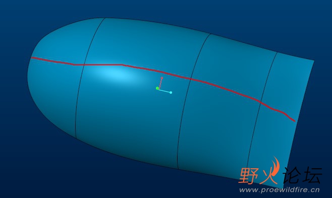

你的草绘还可以再改一下,这个曲面可以做到只有中间这一条红线或者没有线
