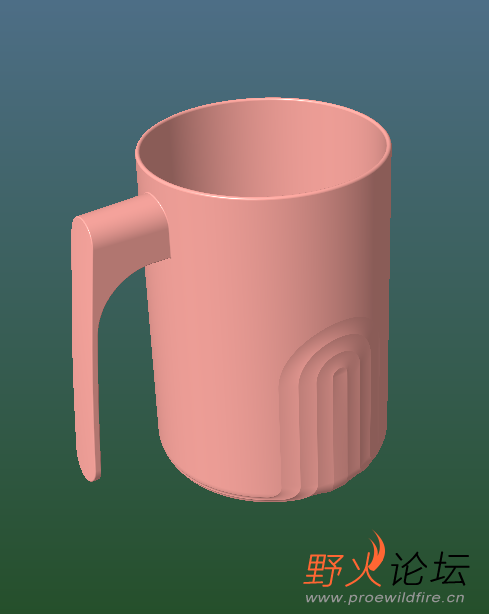

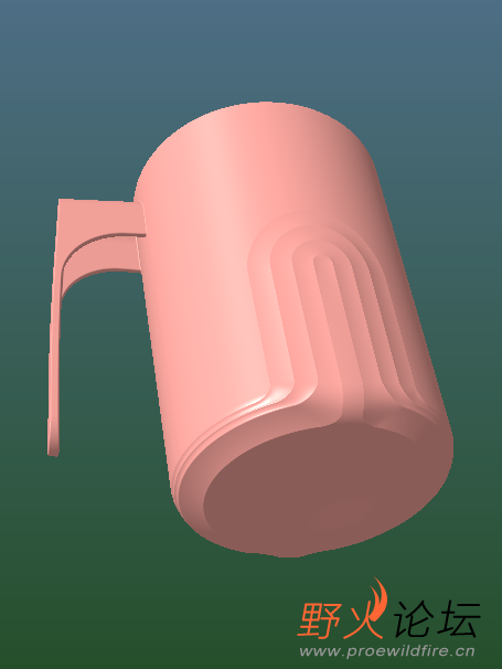

Creo5.0 原档
画图步骤:
1 先旋转出1/4的主体曲面
2 草绘画出线条,并投影曲线到主体面,得到3D曲线;
3 主体曲面修剪,用刚才投影的最外围的曲线,保留需要的部分;
4 做线准备用边界曲面命令; 做出所有曲面;
5 镜像出其余的3/4面组:合并所有曲面、镜像合并,再镜像再合并。
6 旋转画出内部面,与刚才的外部曲面合并,再实体化
7 做把手:拉伸跑道型主体轮廓曲面;再根据外形做曲面合并。
8 最后倒圆角。完成

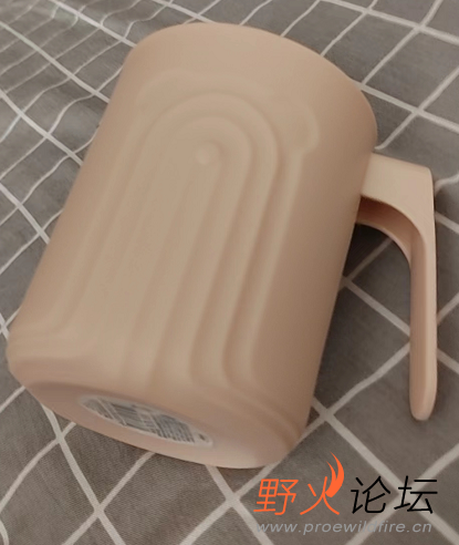

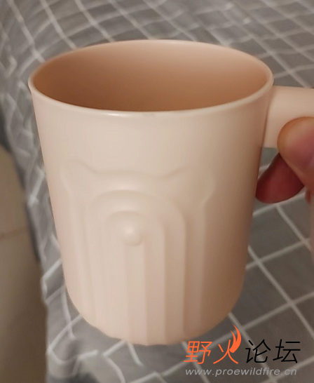

实物
实物
实物2
实物2
