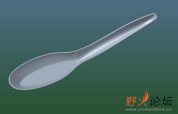

发表于 2024-6-9 13:19 | 显示全部楼层 |阅读模式
过度的位置处理的不是很好 大家有处理好的可以发上来交流。学习下谢谢;
勺子曲面造型20240607晚.prt.rar (109.67 KB, 下载次数: 9)

我记得论坛里面很早就有这个图档的,你这个感觉过渡那里变形得厉害

建议楼主还是找个视频看下吧,搭线不是让你随便搭的。要加线你也要在合适的位置加,而且即使相切或者垂直的边线,你也可以给一个固定的角度约束。不能你想拉到什么角度就时什么角度。还有就是感觉你收敛的地方切掉的时候也没切好。你可以去b站搜下,有很多免费的教程的。以上纯属个人看法
