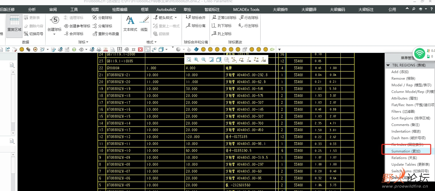

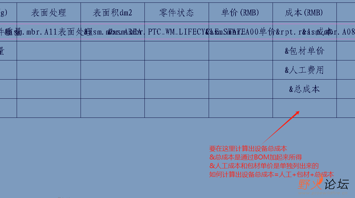

如图,需要做一份设备的成本计算表直接嵌入在工程图里,
通过BOM已经统计出总成本了  &总成本
但是&包材和&人工费是不在BOM里面的,单独计算
求教一下各位朋友,如何写公式将人工费和包材费和总成本相加起来
得出一个设备总成本
最佳答案
查看完整内容
给每个元件定义单价参数 1、 单价=(材料价格+加工费+包装费)*系数 2、在重复区域表里加上单价列 3、在重复区域表里加上关系式:价格总计=rpt_qty*asm_mbr_单价 4、在重复区域表里加上单价列 &rpt.rel.价格总计 5、给重复区域加上累加参数:T1 6、在固定表格中指定&T1 仿照重复区域表里的重量总计关系式来做价格总计,再给这个价格总计进行累加,就好了 ...

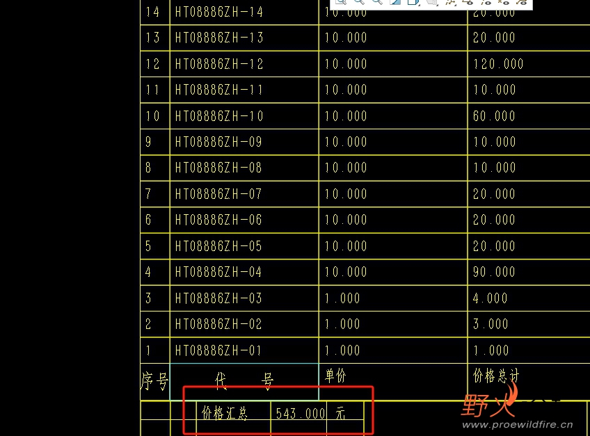

给每个元件定义单价参数
1、
2、在重复区域表里加上单价列
4、在重复区域表里加上单价列
&rpt.rel.价格总计
5、给重复区域加上累加参数:T1
6、在固定表格中指定&T1

没做过,提供一个思路试试,在组件、零件模板里各增加包材和人工费参数,组件模板里给出实际的计算,零件模板里赋值为0,工程图里bom做汇总计算

这个方法只适合算裸设备成本,一台设备同时出货给A和B客户,A客户要通用包装,B客户要豪华包装,包装成本通过采购谈价已经固定,只需要手动填入,如何用系数来算包装的话,并不准确
现在是裸成本通过以上方法累加得出(&设备成本), 然后人工费和包装费我设置在总组件里手动填入一个实数(&人工费 &包装费)
其中工费和包装费不在重复区域里面,无法添加关系式去累加起来
163
