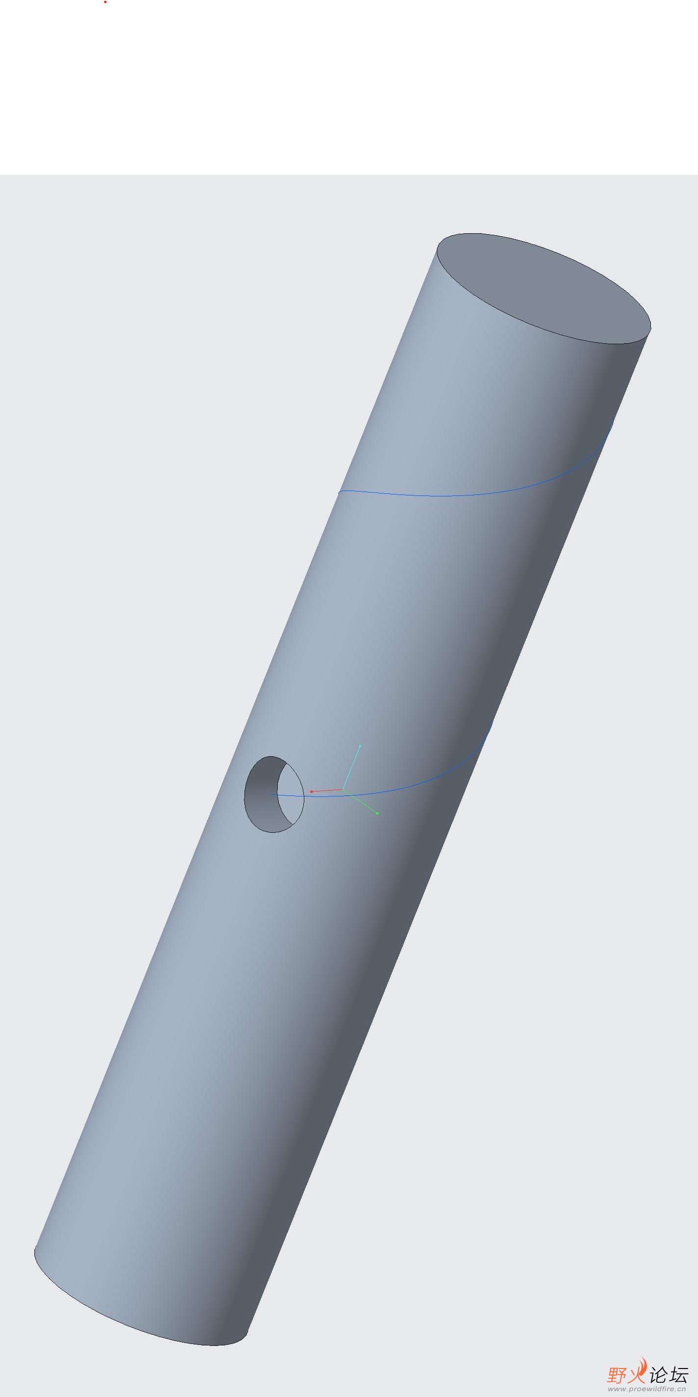

圆柱体直径24mm,需按圆柱外表面上的已知曲线进行体积块扫描切除(曲线为非螺旋曲线),切除体积块为垂直于圆柱轴线的8mm圆柱体,切除深度6mm

用矩形截面去扫描切除。再倒圆角就好了
