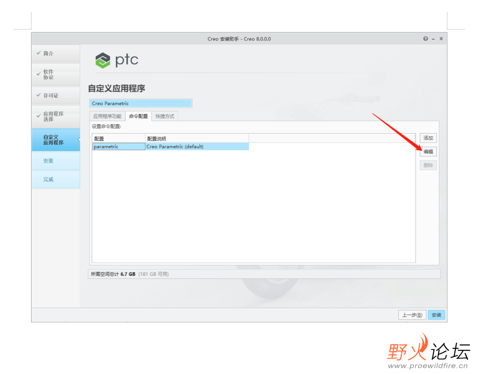

发表于 2024-6-8 11:53 | 显示全部楼层 |阅读模式
试过好几个方法都不行,增加环境变量,配置文件修改等等,请各位大佬支支招,谢谢!

发表于 2024-6-8 14:08 | 显示全部楼层
重装

 楼主| 发表于 2024-6-8 19:22 | 显示全部楼层
是没有选好安装文件吗

发表于 2024-6-10 09:46 | 显示全部楼层
在parametric.psf文件加
ENV=Lang=CHS

 楼主| 发表于 2024-6-10 21:05 | 显示全部楼层
linmark 发表于 2024-6-10 09:46
在parametric.psf文件加
ENV=Lang=CHS
这个也试过了,没有用;不过同样谢谢你!

发表于 2024-6-11 09:53 | 显示全部楼层
应该是在安装中没选中简体中文这个选项,只能重装

发表于 2024-6-12 08:00 | 显示全部楼层
安装时点命令配置

 楼主| 发表于 2024-6-12 16:27 | 显示全部楼层
zsybox 发表于 2024-6-12 08:00
安装时点命令配置
creo3.0的也没这样设置,就可以改成中文,10.0的改了吗?另外由于是公司电脑安装后可以设置修改吗
