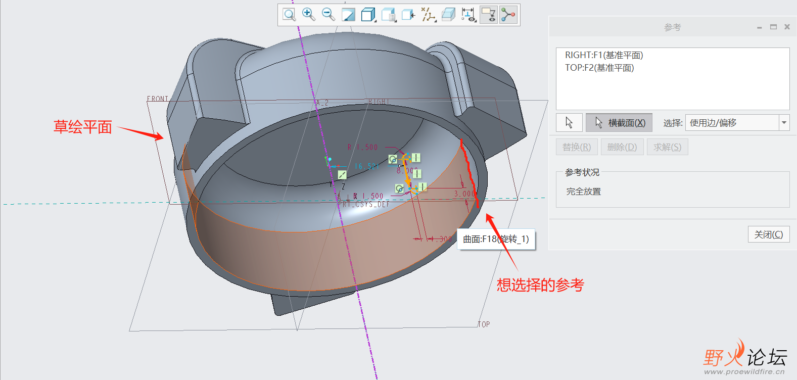

大佬们,螺旋扫描做轨迹线草绘的时候,参考选择不上是咋回事

发表于 2024-6-6 17:51 | 显示全部楼层
可能不垂直

发表于 2024-6-6 21:58 | 显示全部楼层
换成线框模式再选,如果还是不行,那就用基准平面和曲面相交然后得到参考线
